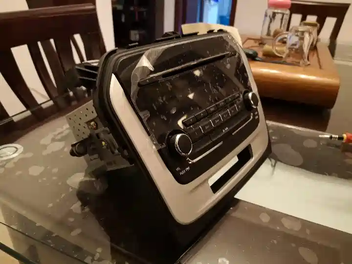

疫情时期那里都不能去,闲来无事把以前淘的两台车机合并一下。换装维他奶CD,花钱不多,但是效果提升明显。
淘的二手维他奶主机60元,本来是换7850功放块的,但是效果不理想。干脆把丰田逸致CD嫁接上去。
二手丰田逸致CD(大连松下生产)也是60元,但这两天发现有38元出货的卖家
剥离出维他奶CD面板
电烙铁挖孔
先扩一个孔,然后上车定位
把原车支架装在丰田CD机上
先通电试试,音效提升明显。非常满意
经过二次修孔后,面板也卡在仪表台上。
把原车面板切割后在粘上去
取回家再加工
打胶固定
抖音学的502+方便面
修补面板缝隙
打磨完毕
噴塑料漆
太粗糙!
以后有好的材料再处理吧。
连接尾线
左一 USB转接线,使用原车USB插座。中间 电源线和四门喇叭线。右一 收音机喇叭转接线,使用原车收音机天线。线材花了大概50元
上车!粗糙的面板
两个二手机器,线材,胶水,胶布,塑料漆………大概一共花了200多块钱吧
收音机效果衰减不明显
高音比原车主机靓不少,低音下潜力度也明显。
