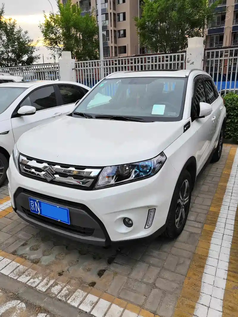

(现在的外观已经贴灯眉和车门防擦条,这是最初的样子,是我最喜欢的样子,纪念一下。遮挡号牌了,别扣分哦。
