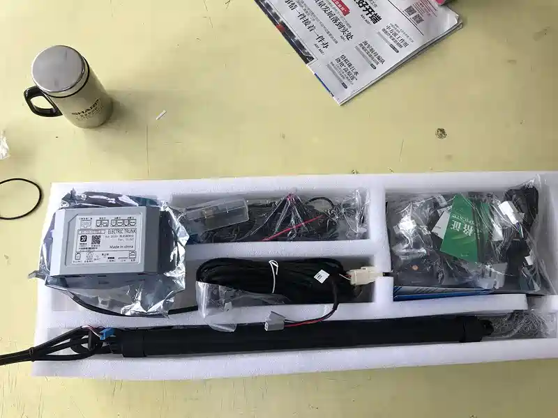

套件的全家福。
不过说明书是相当的言简意精,还好多年的DIY功力还是能理解到的,把套件各个插头插好对照,看有没有多出或少了的线组,得出结论是线组正确。
