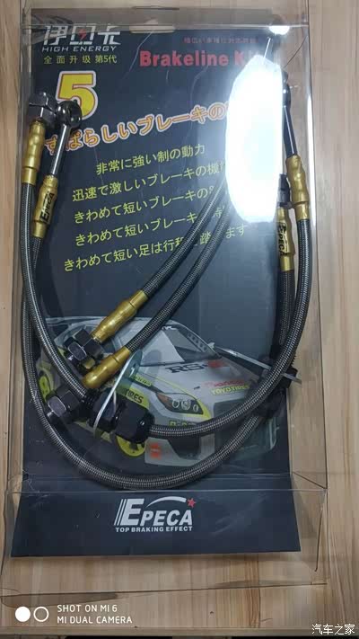

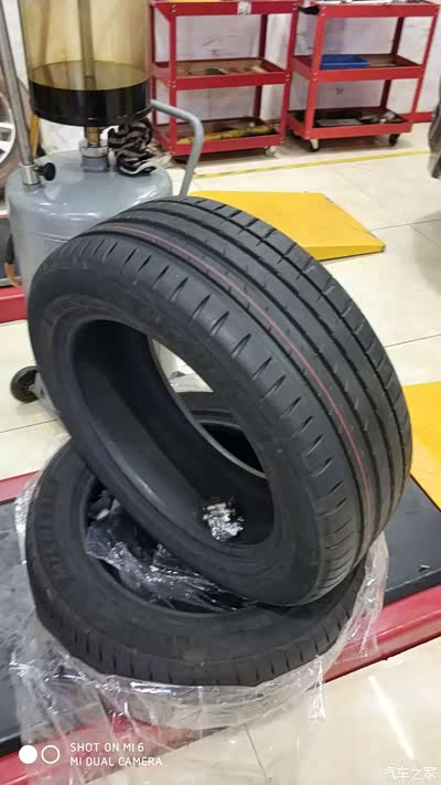

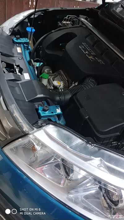

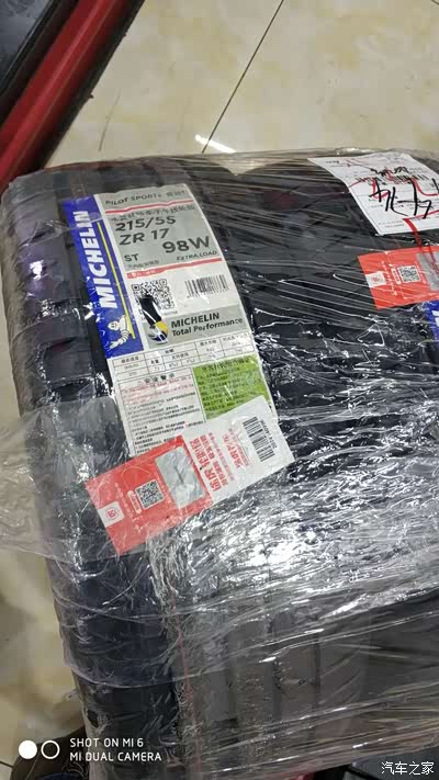

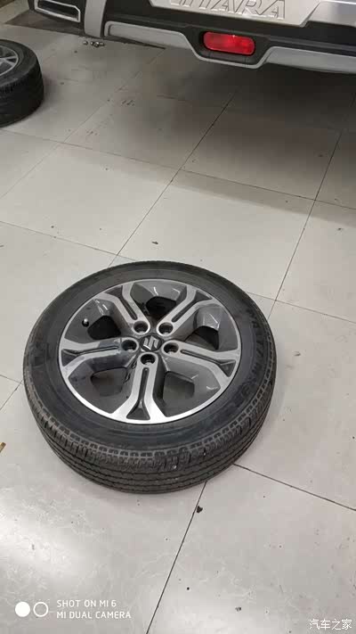

继续折腾,刷了电脑,加了全套顶吧,改大灯,这下应该是刹车系统了。之前的玛吉斯轮胎胎噪大,但是大多数车友都说抓地力凑合,或许是我开车太暴力,急刹太多,才4万公里原车几条胎就磨得不成样子,而且最近老是感觉刹车距离长。干脆把刹车系统升级一下。最开始看的是倍耐力P7,但是又担心买了之后抓地力不行,因为我对抓地力近乎有变态的追求,干脆上米其林性能胎PS4,同时把钢喉,其实也就是常说的刹车油管升级成钢的,以减少刹车油管的膨胀。轮胎是在某虎上买的,价格700多点,包安装。钢喉是在某宝上买的。

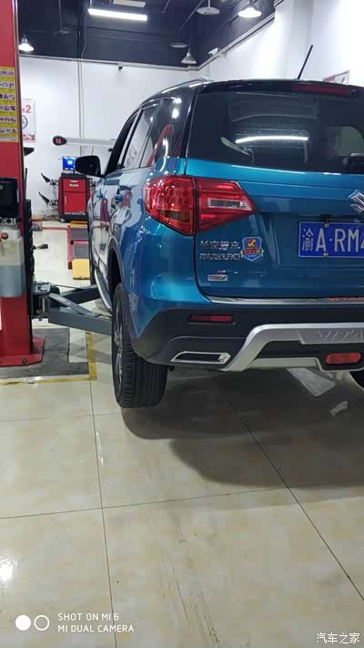

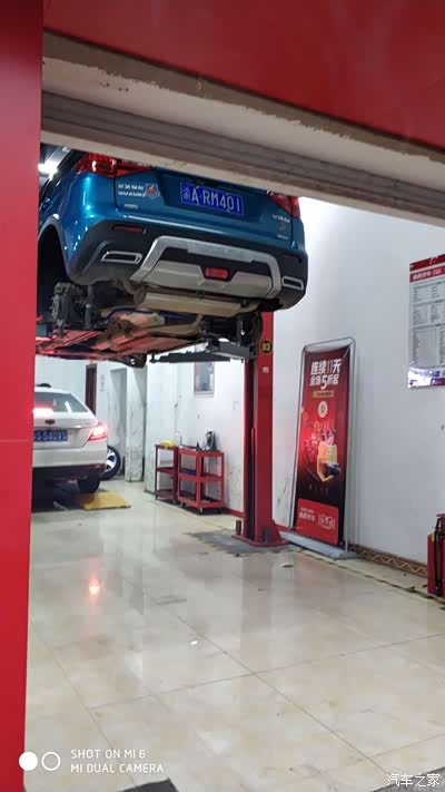

轮胎到后,先到工厂店把轮胎换了

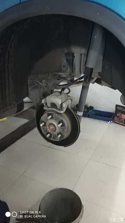

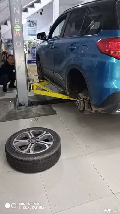

先把轮胎拆了举起来检查一下底盘
四条轮胎,四条排水沟,性能胎的标配,唯一不爽的是去年上半年的

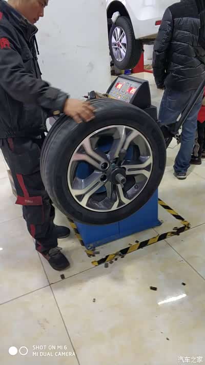

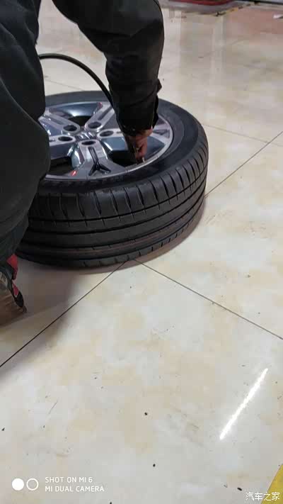

加气
动平衡
装车

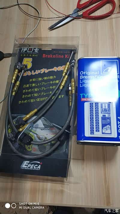

接下来是钢喉,地方是在朋友的修理店整的
就这个产品,顺便把刹车油也换了
日本进口的

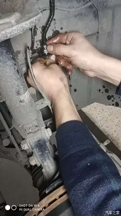

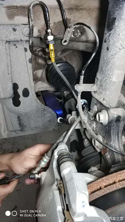

替换掉之前的橡胶刹车油管
说说感受,米其林PS4抓地力不用担心,没想到的是胎噪和抓地力都有提升。钢喉的作用也很明显,现在感觉刹车比以前确实灵敏点,刹车距离也变短了,继续折腾,下一步换绞牙避震!
