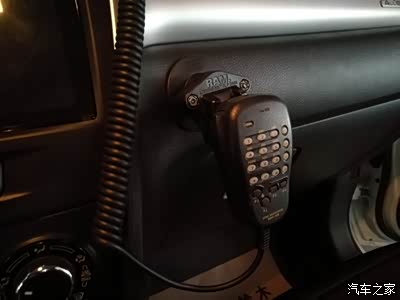

我算是个半吊子ham,
为了在外通联方便,早些年便考了无线电操作证,本人呼号BG7RPS,有缘的话电波上见哈!车台安装是我一直考虑的,而且车未到前便与买了维特拉的朋友反复验证如何安装合适,最终定了,车台是从小北上拆下来继续使用的八重洲7900R,面板固定在中控上方车窗(使用RAM的7900吸盘固定方案),手咪也是用RAM的粘贴挂座,主机及外接扬声器用捆扎带绑在副驾座椅下,电源线走主线束到发动机仓接电瓶,天线置于车尾左侧,使用某宝淘的防盗天线夹(专车专用,打的维特拉英文哦)。非常感谢4S店的师傅,走线很到位,全跟原车线束走线并捆扎好,在电源线接电瓶处为避免意外短路帮加装了保险!花了4个多小时,完美!
