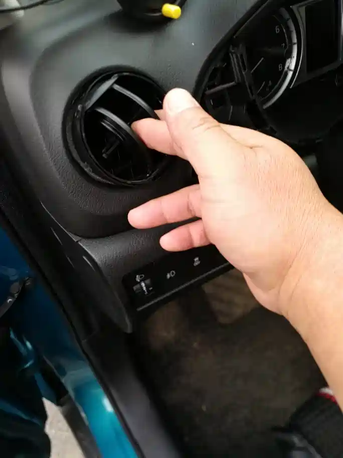

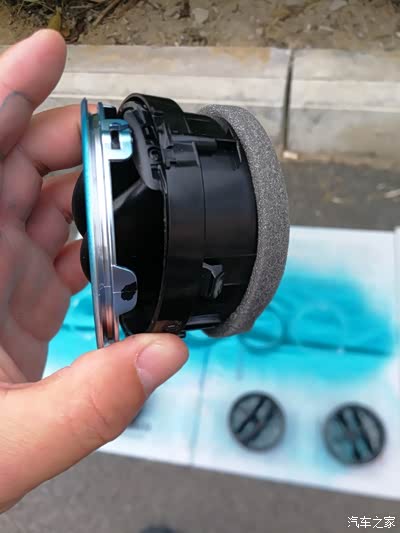

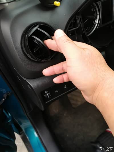

出风口,用力拉就出来了,用不着像一车友那样只撬圈子,那样反到会容易伤到圈子。

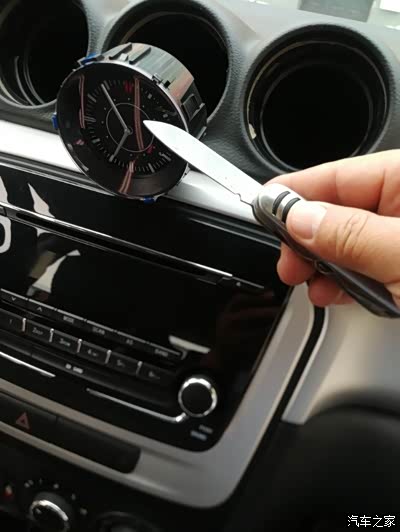

用小刀撬卡子,取环拆(感觉怎么像搞计划生育的

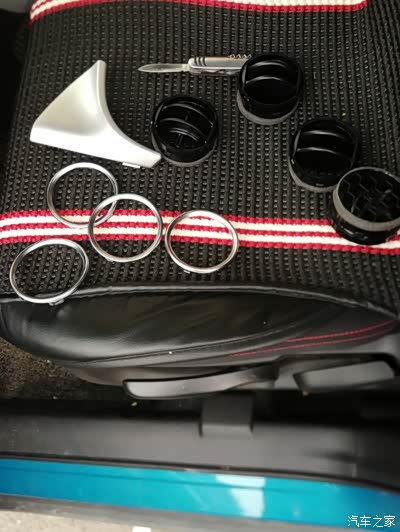

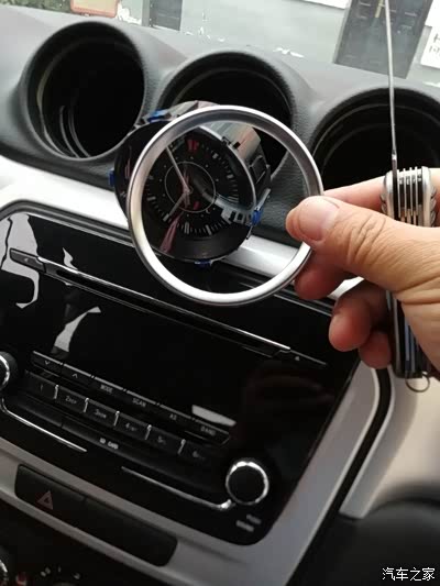

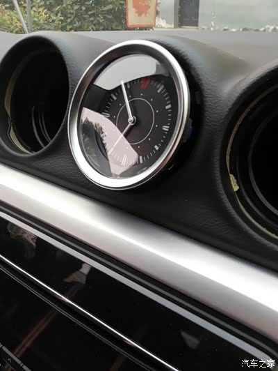

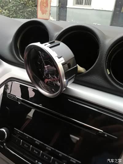

石英钟,分别从上下左右四点用小刀仔细撬开,拉出,注意不要用大大的力,否则肠子都拽出来了
刚撬开的样子

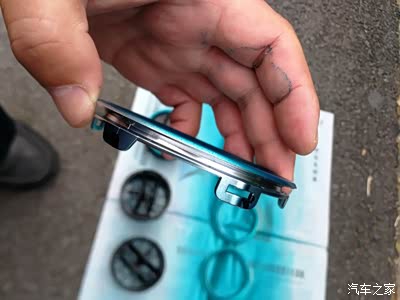

取环
作案工具

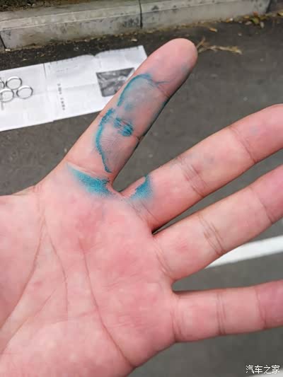

不小心喷手上了,赶紧拿纸擦

拆下来的五环和小中控板,小板很好撬,从右上角开始撬就行了,不要太用力哦

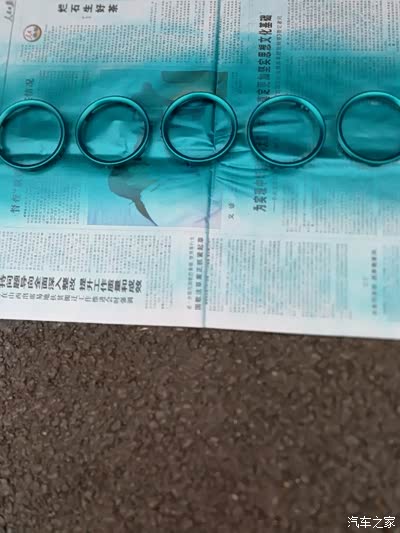

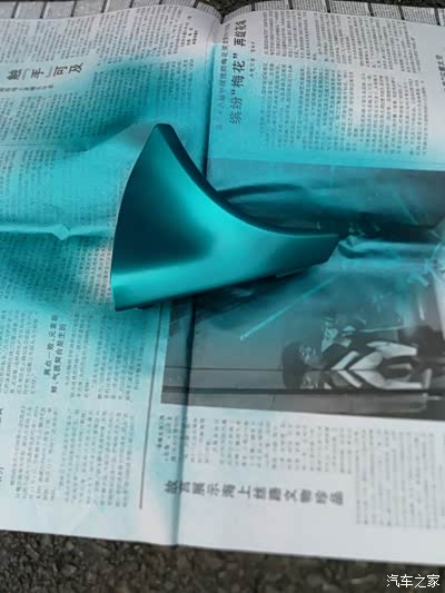

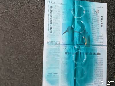

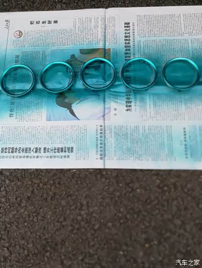

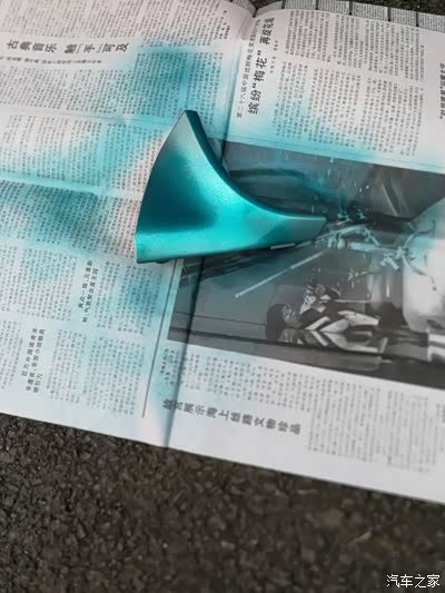

第一遍漆

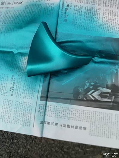

第一遍漆,不要离得太近,否则会喷多了流下来,造成喷色不均匀

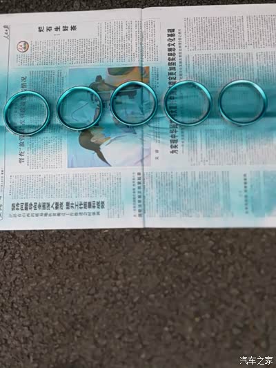

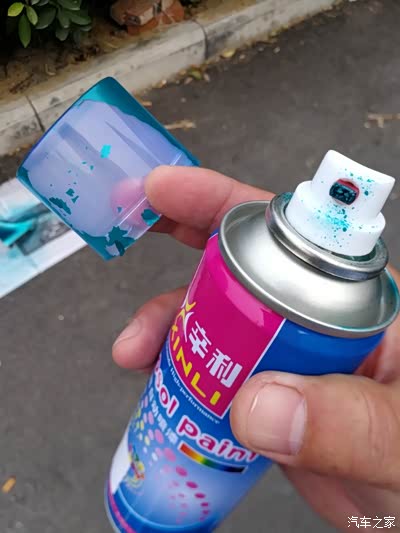

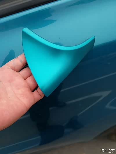

冰河蓝漆,盖子是两周前试喷的,与原车漆有色差,没敢喷车上补损,一碰就掉下来,不知道喷环子上会不掉,管他呢,先喷再说吧

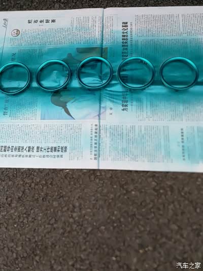

第二遍
第二遍
第三遍
第三遍
第四遍
第四遍,感觉差不多了,准备开始回装

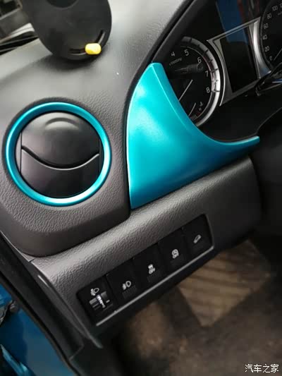

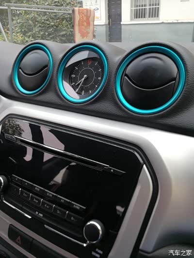

出风口,上面有小突起,方向最上方,对准,按下就行了
壮好的效果,出风口也是有固定方向的,错位了装不上去,记住小突起在最上方

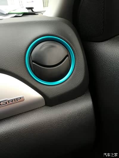

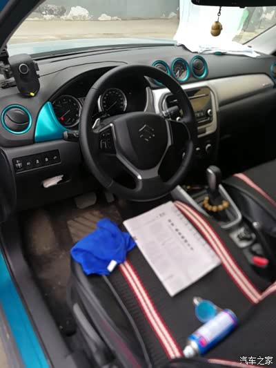

效果
作案现场
作案现场,已经打扫干净,环保嘛
效果
效果

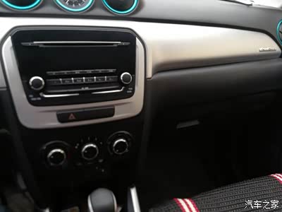

大中控,撬了几次,没有合适的工具,暂时放弃,等以后再折腾
