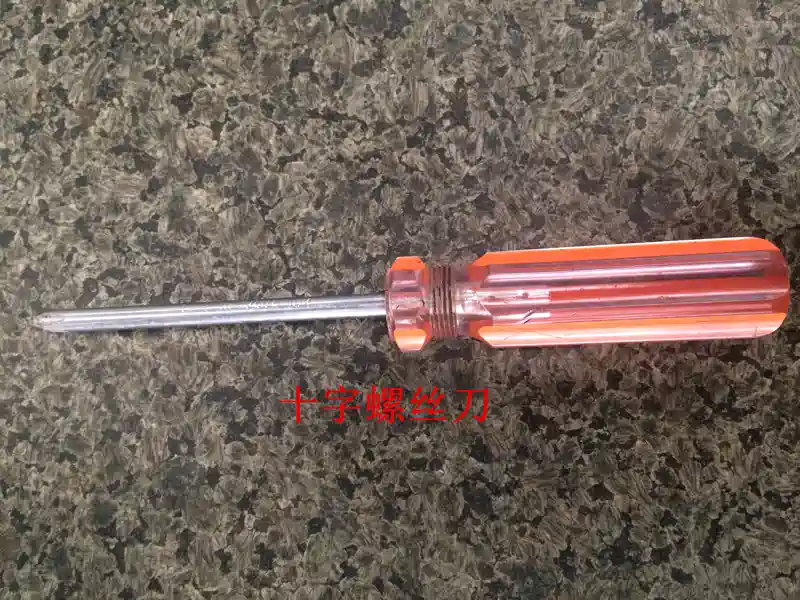

准备一把十字螺丝刀即可拆卸空气滤清器和空调滤清器

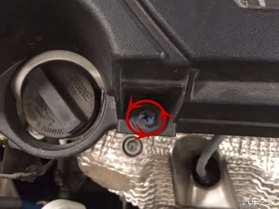

用十字螺丝刀,逆时针旋松螺丝(市面上99.99%的螺丝都是逆时针旋松,顺时针旋紧的,特殊的除外哦)

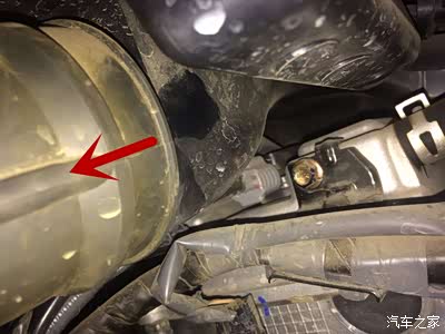

还有一根管需要旋松螺丝,然后按箭头放心将管子拔开
这根管直接拔开就行

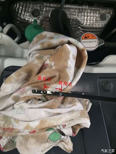

黄色的机油尺,它的作用就是可以直观的看出自己爱车的发动机机油还剩多少,是否缺少机油,机油会不会很黑。
一定记住了哦,机油一定要在最高和最低点之间,多和少都不行,都会对发动机有影响的哦。

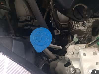

用得最多的就是添加玻璃水,有专门的玻璃水最好,实在没有,就加自来水即可。
