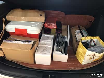

入手维特拉不到一个月,就开始折腾,上次换完座椅,这次开始改音响。维特拉的原车音响我看来只能听广播,想享受音乐原车音响是必须改的。使用期间发现原车主机插SD卡音质是最差的,USB接Iphone稍微好些。总之感觉日系车的原车音响都比较差,相比同价位美国和德国车来说。之前的车一直用劲浪喇叭,这次也继续用劲浪。提车当天就装了胎压监测,做了四轮隔音,很简单就不发图了,这次只发改装音响的图。备注:喇叭功放都是自购,找信得过的师傅安装。

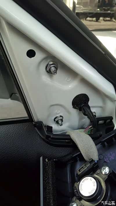

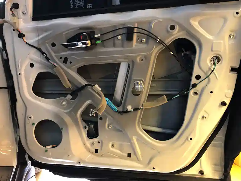

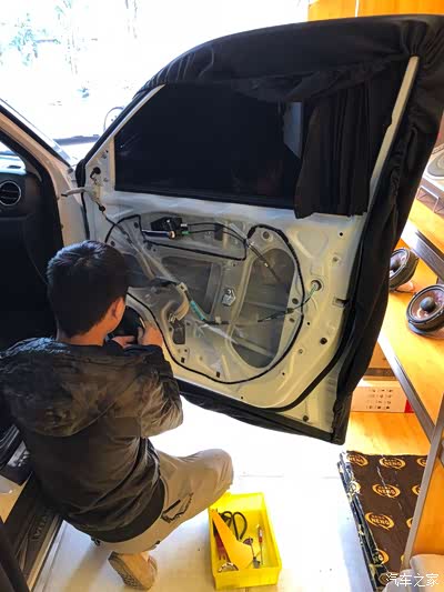

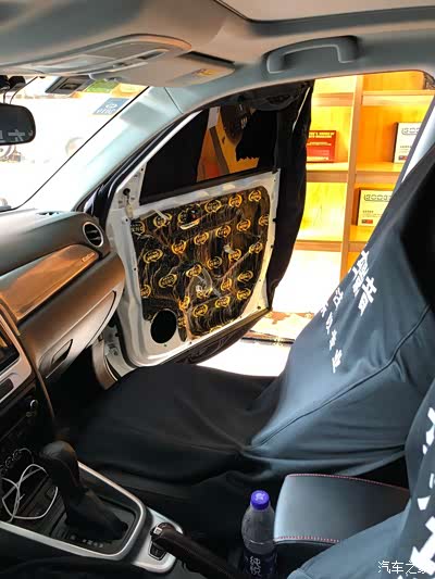

拆 拆 拆!前门,比较空洞,不做4门隔音不可能有好声音!

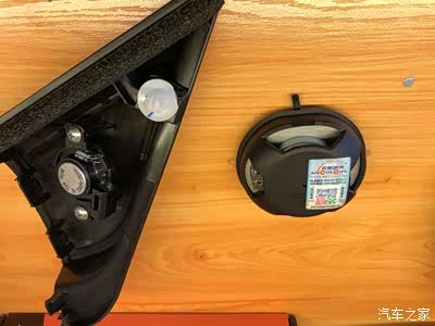

准备安装高音的位置。

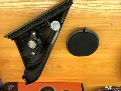

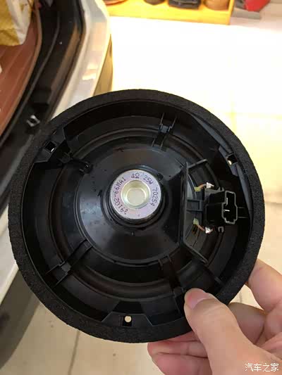

原车喇叭,这么小的磁钢。
很快4个都拆出来了。
都是要装上车的。

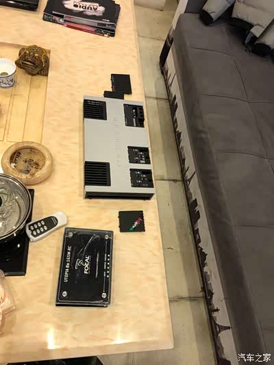

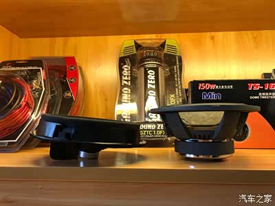

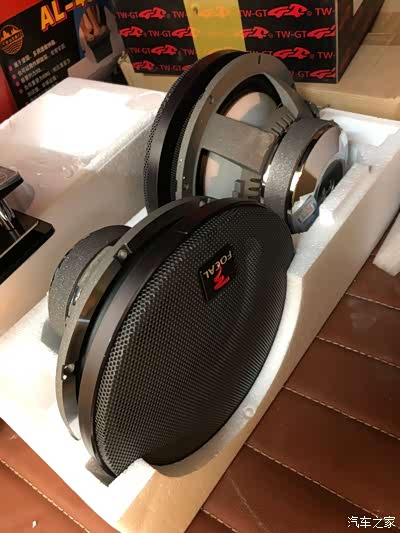

准备安装的低音喇叭。

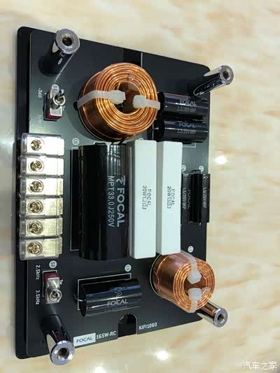

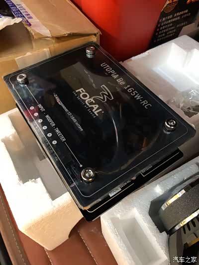

分频器。

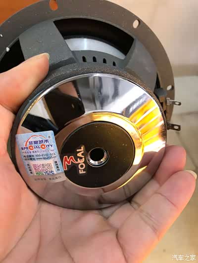

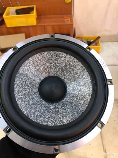

喇叭正面。

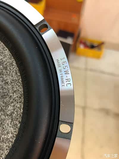

产地。
精细的做工,硕大的磁钢,澎湃低音的保证。

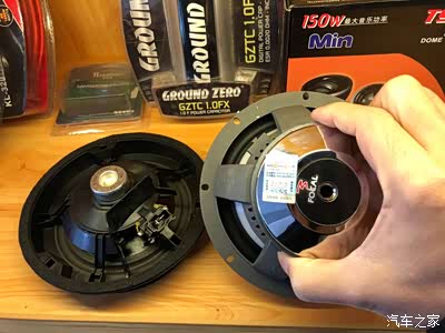

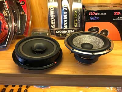

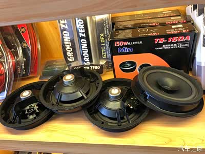

对比原车喇叭。
对比。
磁钢对比。
高音对比。

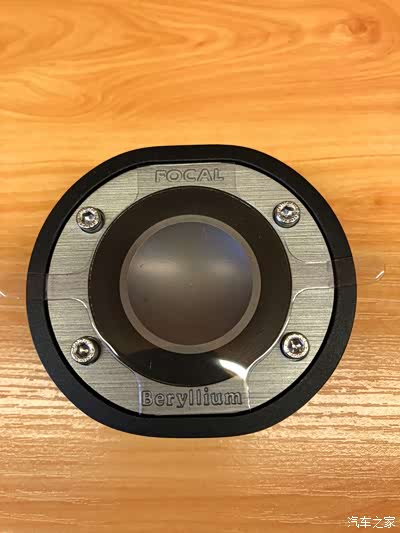

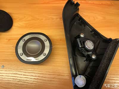

劲浪著名的铍高音。
高音背面。
还是高音。
研究一下分频器如何调节。

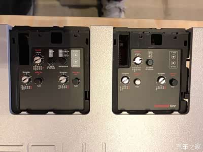

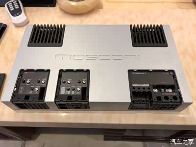

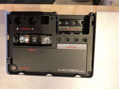

功放细节。
功放。
舞仕刚柔。

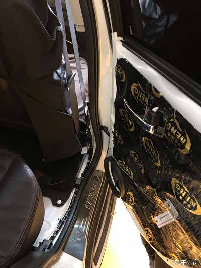

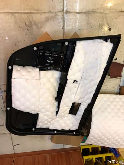

隔音差不多了。
研究研究!![]()
后门。

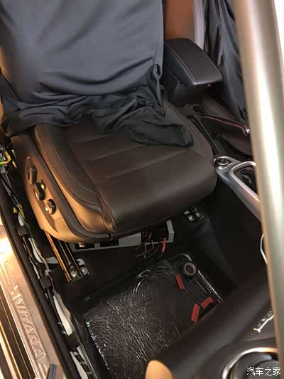

功放安装位置。

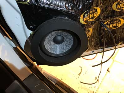

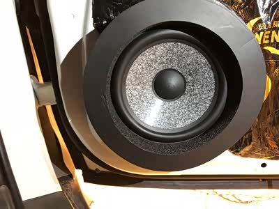

装上低音喇叭。
特写。

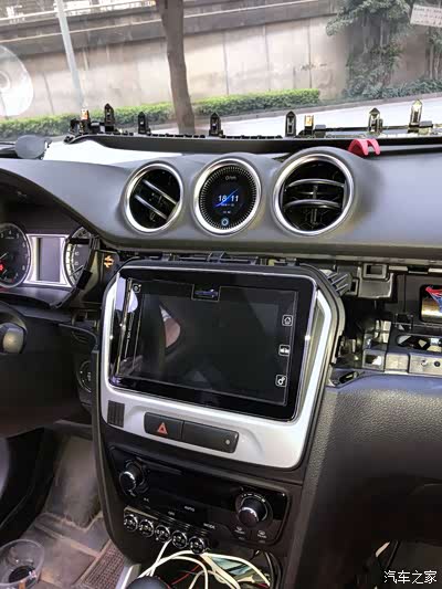

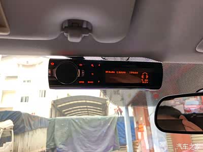

主机面板已经装上了。

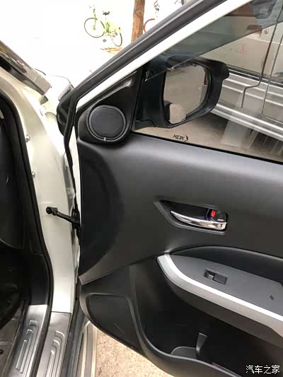

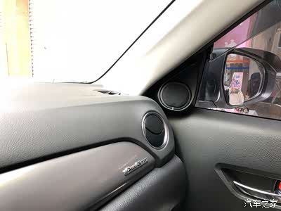

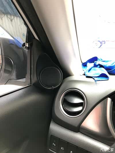

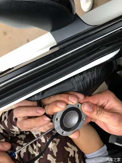

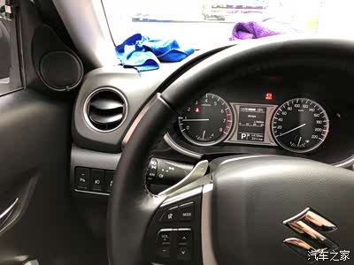

调试高音安装位置,准备倒模。

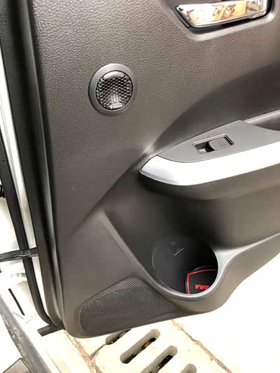

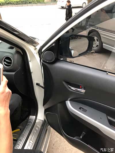

右前门高音安装好了。

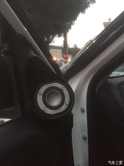

小心翼翼安装高音。铍高音易碎,剧毒。要带保护罩安装,最后才取下保护罩。
拆中控,高转低。
左前门的高音。

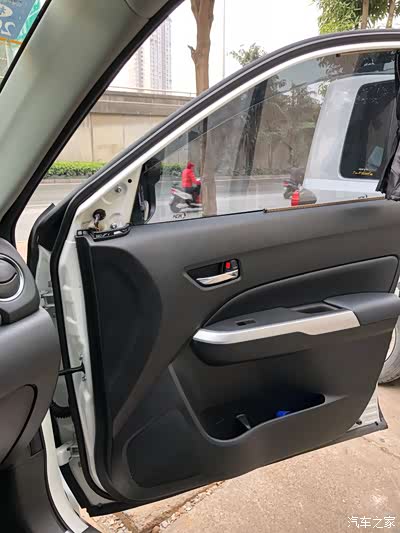

关门。
右边。
先锋970面板。上一辆车拆下的。

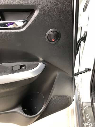

右后门的高音,门板打孔。安装的是旧车拆下的劲浪喇叭。使用了3年,还是很新的,忘了拍照了。型号记不住了,反正是编织盆的两分频喇叭。
左后门,魔雷。
劲浪的高音罩找不到了,找了个魔雷的装上。
安装好,开声。坐在驾驶位,调试先锋970主机,播放试音碟。第一感觉是低频太震撼,在维特拉车上 除非是狂热的低频爱好者,否则根本不用考虑加低音炮。喇叭低频是素质很高的,不会拖泥带水,不会嗡嗡作响,非常干净的低音,收放自如,恰到好处。中频密度非常大,高音明亮不刺耳。音量可以开很大,但是一点都不觉得吵。整套系统包围感很强,能让你沉浸在音乐中不能自拔,有点像原来南宁音响展我在B&W的100平米展厅听的4台架势功放推一对800音箱的那种感觉。
整套系统三频均衡,基本挑不出什么毛病,当然到劲浪乌托邦系列,除非搭配和调试太奇葩,不然怎么都不会出恶声。目前还是十分满意的,对维特拉音响暂时没什么要升级的了。使用一段时间再看看吧,就是先锋970操作比较麻烦,以后主机可能会换索尼的RSX-GS9或者阿尔派的A09,到时再发帖与维特拉车友分享。
