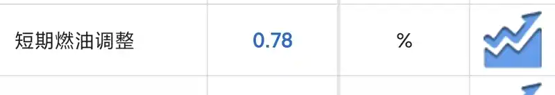

本人四驱旗舰款车型16年购入 再过几天就满十个年头,跑的不多目前7.7万公里。油耗这东西跟路况,车况,温度等都有关系,5.2-10l的油耗都是有可能的。从车况来说想要油耗好,必须关注燃油调整值这个参数0±5%是理想值,超出这个范围都是有问题的。
短期燃油调整值
它是空混比的直观反映,空混比为14.7:1代表14.7份空气配1份的汽油燃料能达到最佳的燃烧状态。

装上原厂6万的火花塞,打上扭矩,原厂要求18n/m,看论坛有人说这个扭矩油耗高1个,打到了20N/M,我取了个折中19n/m。着车插Obd看数据,短期燃油调整值恢复正常。
燃油正常
