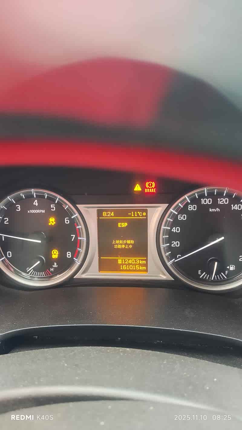

行车过程中出现 ESP系统需检查 上坡起步辅助 功能停止中
Crazy00777
0浏览 · 2025-11-10 15:51· 发布于内蒙古
功能停止中 一个月之前也出现过一次,要是拔下来重新给电就没了 从网上买的odb检测检测不出来 你们有遇到过这种情况吗?我的是1.6 5速手动

电瓶断电几分钟重启,就没事了,我的四驱也遇到过

电瓶要换了

刹车开关调整一下就正常了

我10月份去年检后会显示你这样的,开了几十米就没有了,估计是哪个传感器的问题,可以看一下刹车踏板的传感器

4个轮的耳中一个轮速传感器有问题也会这样
