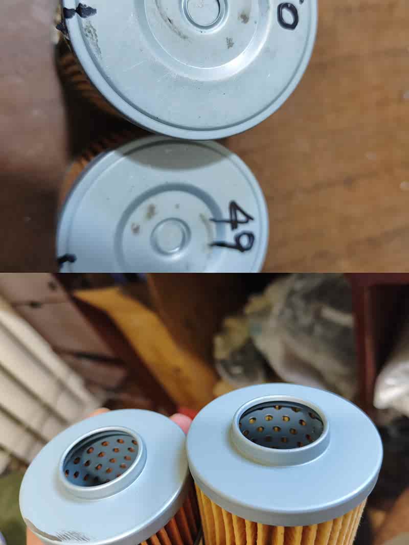

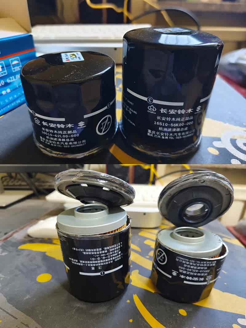

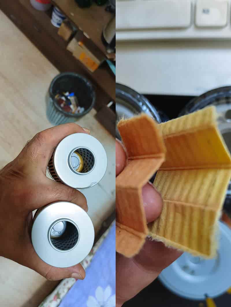

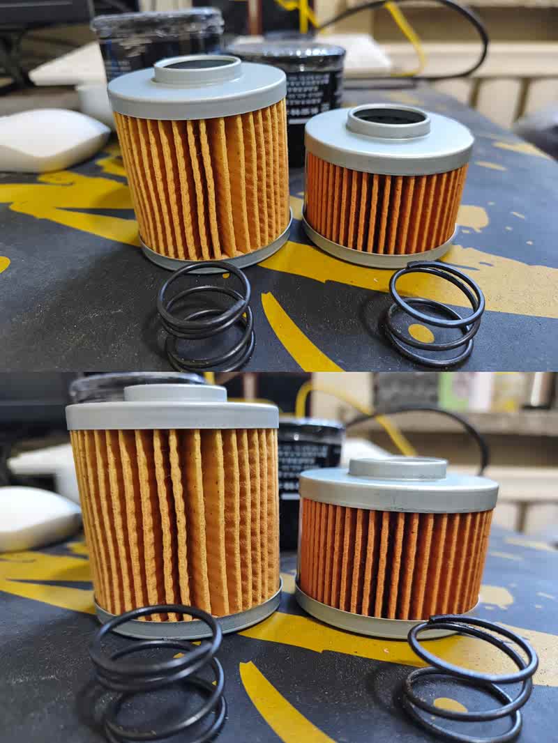

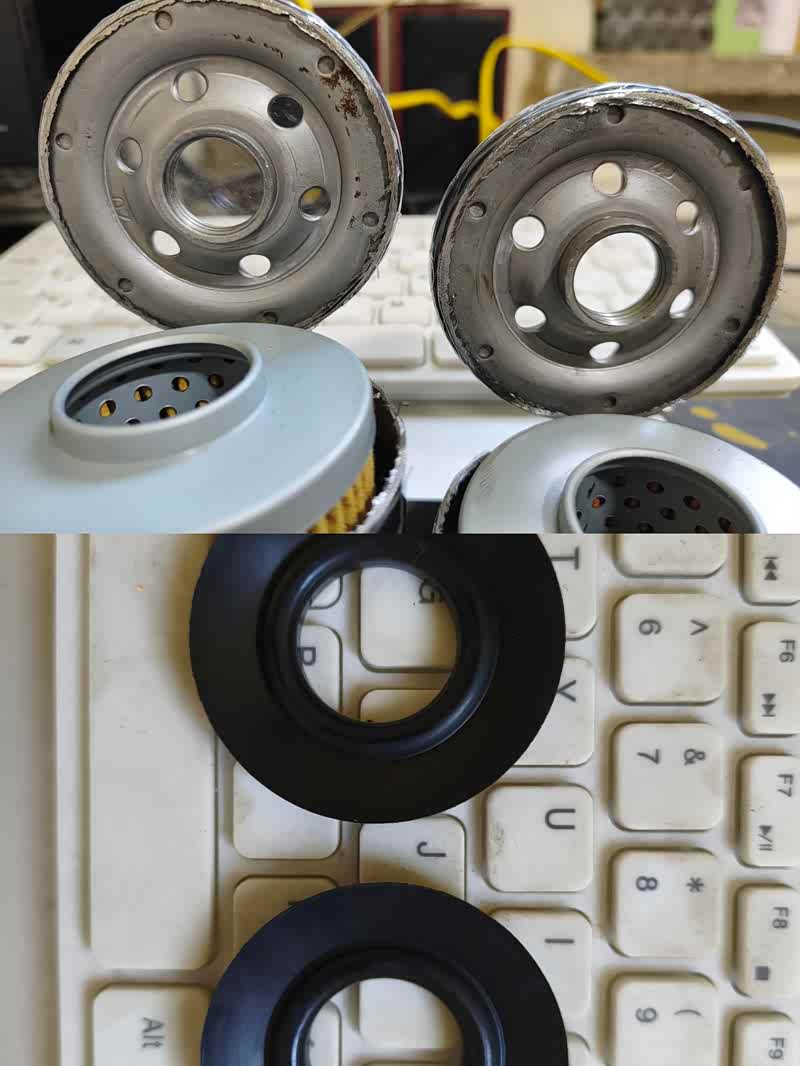

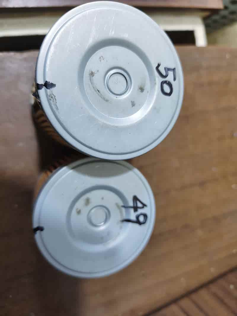

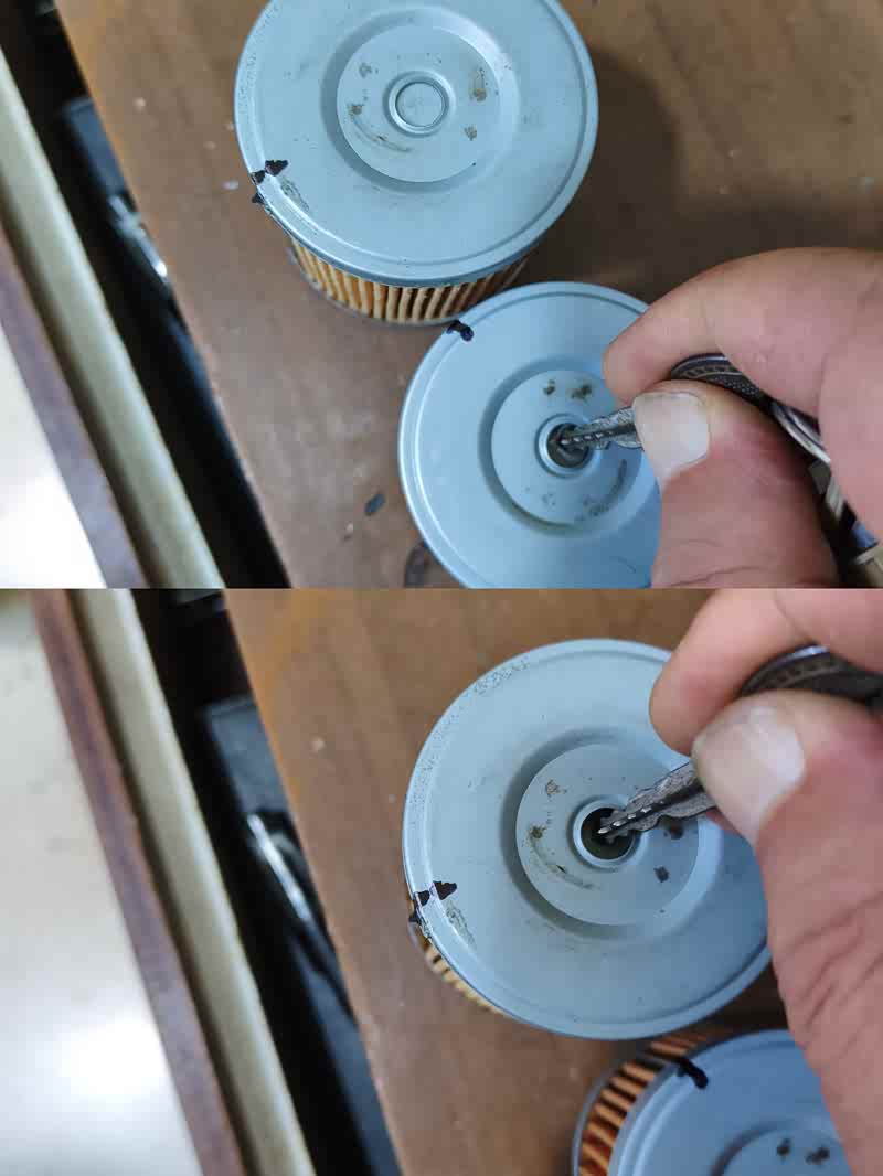

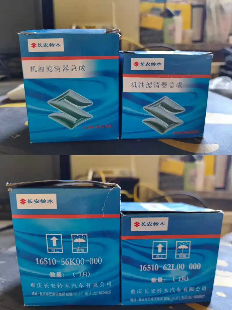

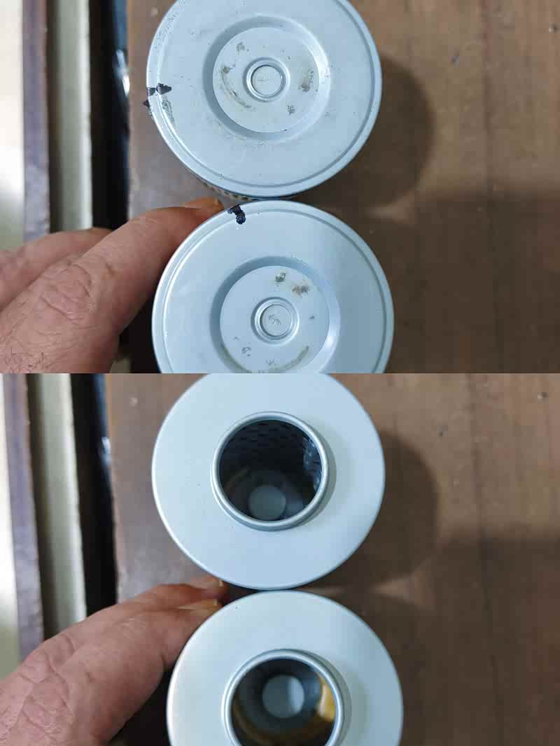

前面一直开启悦和天宇家里存了很多机油滤芯,后面换了维特拉看了网上好多修理厂说1·4T的机油滤不通用,说里面结构不一样,今天我把家里的两种滤芯都打开看一看有什么不同,事实证明是可以用的,大滤芯的滤纸长一些,滤纸还多一道,纸的厚度一模一样,里面的结构也一模一样,过滤效果应该更好,要是5000公里换油的用小滤芯,要是7500、10000公里换油的车友裝大滤芯应该好些,过去开老款奥迪时,1·8T和2·4的我也拆开看过,里面结构是不一样的,不能混用,铃木的滤芯应该没有问题,因为现在好多品牌维特拉1·4T的滤芯都是长的,比如曼牌、马勒、科德宝、豹王、凤凰都是加长的,并不是短的滤芯,个人见解。

泄压阀的压力值有可能不一样。

原车配的就是短的滤芯,产地奥地利。

      1.4的用小的,1.6的用大的,这两车我都有过。原车出厂就是这个情况,要说通用 肯定能用,但是最好按照标准来,参数不一样

      滤芯长短不同决定了机油过滤面积,官方有特别说明要用长滤芯不是没有道理的
