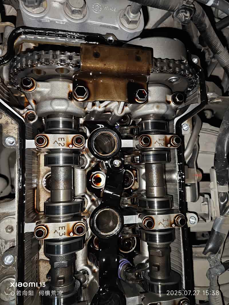

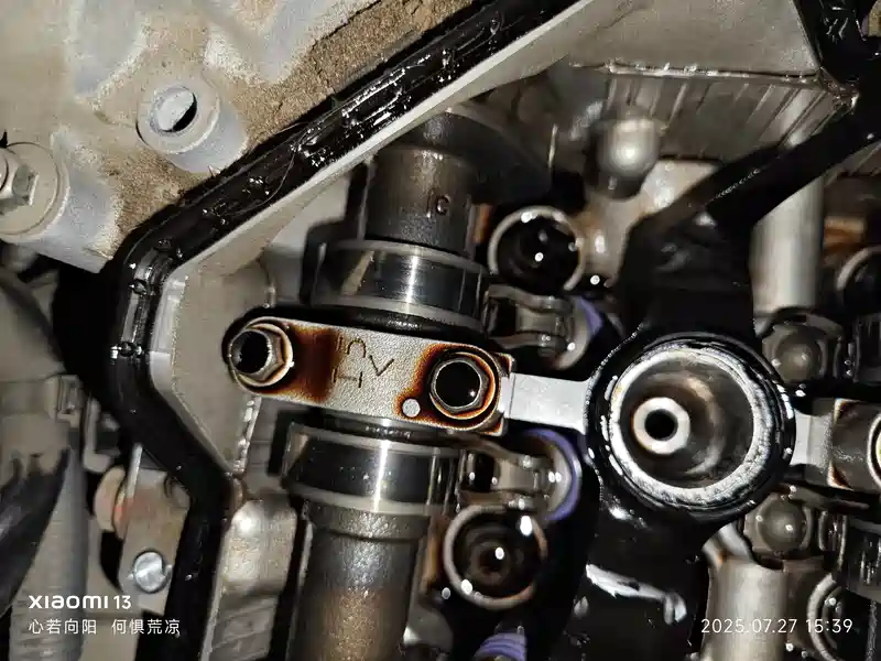

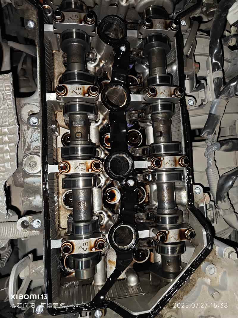

下午换火花塞,拆出来后火花塞上面和孔里都是油, 去年就买了气门室盖垫 干脆一起换掉

打开盖子 里面凸轮轴锃光瓦亮

火花塞孔里有油,那就必须得换了

需要打胶吗?

维特拉
漏油主要在左边那个弯处,那里还有个接缝,一定要打好胶

能把打胶的位置标出来

这是维特拉通病气门室盖分离器渗油,盖子的设计缺陷不是一体化而是用胶水粘的,换垫子没用还是会渗油,只能连气门室盖一起换。
