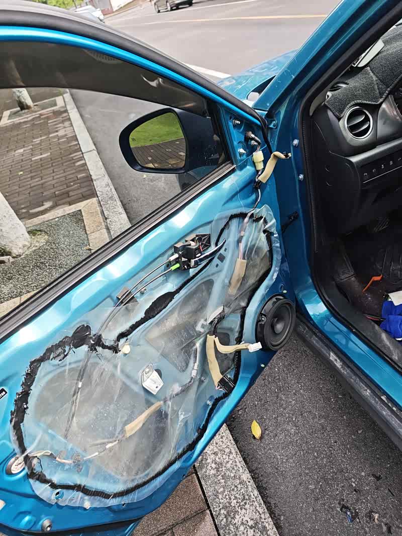

车门一直响,车门行程也没有了,动不动门就自动回位了,打了润滑油也不行,修车店看了也确认限位器坏了,问了一下价格,换四门限位器工时费大概150,经济下行期间挣钱也不容易啊,还是自己动手,顺便当锻炼身体了。
先拆下1.2图上两个螺丝,后面上面有个穿心钉,前面上面有个高音喇叭接头,都要拆下。后面的工作就是扒开车门,大力出奇迹哦。拆开喇叭,卸下限位器3颗固定螺丝,从喇叭孔里取出来,安装新的限位器即可。维特拉的车门限位器不分前后左右通用的。
历时1个半小时,年纪大了,腿脚不灵活了。车门恢复正常,有空再涂点油脂,防锈。
四个限位器80元,工时费0元,配料矿泉水2瓶。

我的也是这样,开关门也是响,没有了行程,半年前保养叫师傅打了润滑油,现在又响了,开门干涩反弹

换成德系车的那种会让车门感觉很沉用料扎实

听说换朗逸08-11款限位器可以通用,有车有说不太通用。有换成功的吗?

自己换很简单的!网上买的四个也才一百不到啊,我换限位器还顺便做了个隔音
