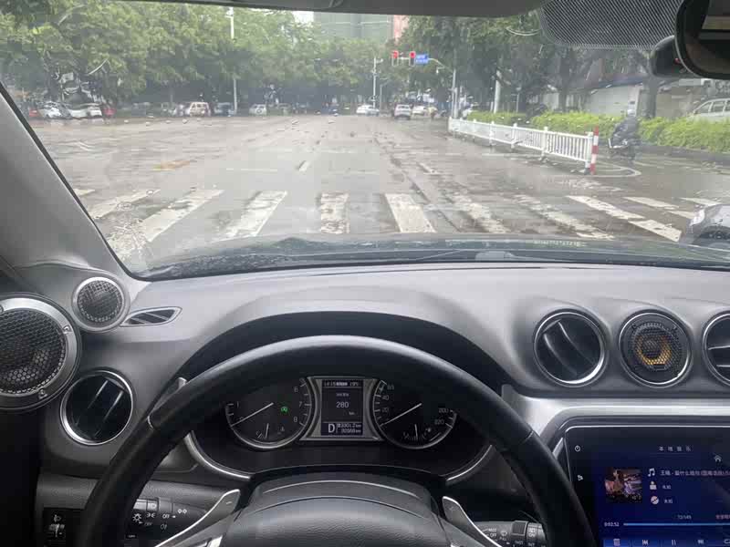

利用原来维特拉仪表台钟表位置,加装中音喇叭。

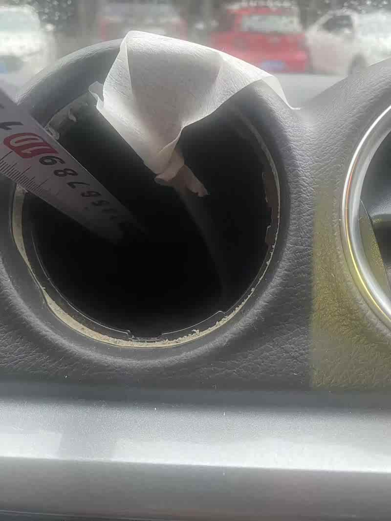

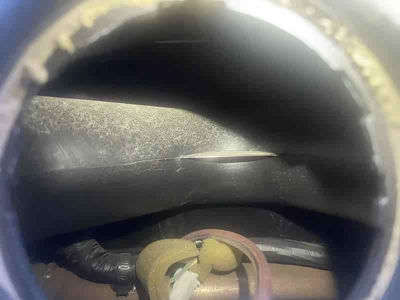

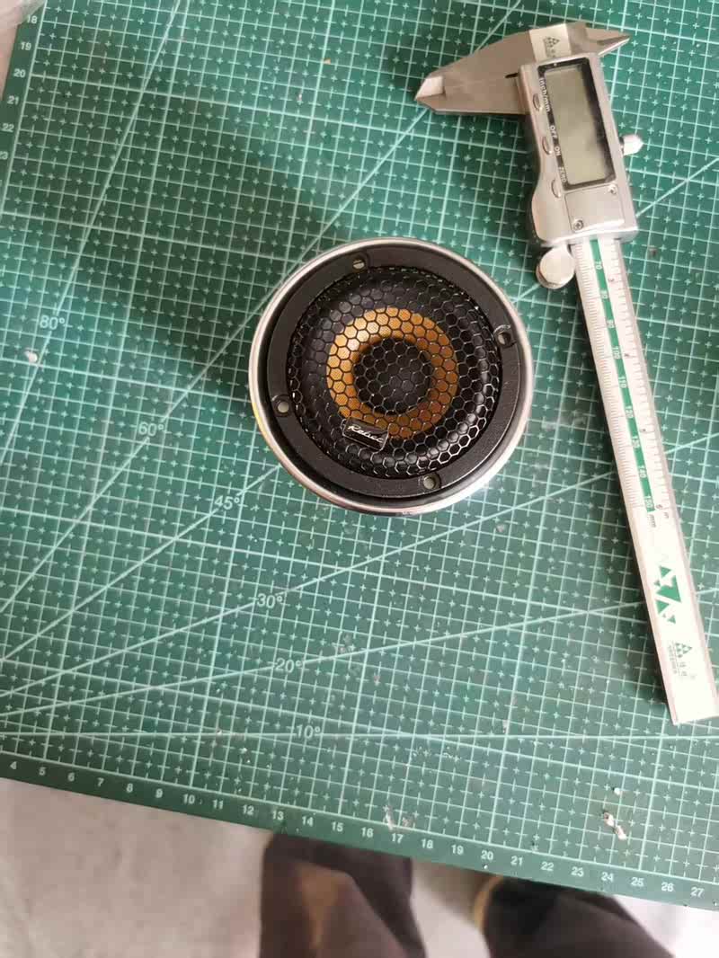

1、测量一下,中音喇叭箱体长度9cm左右不会碰到后面的风管。

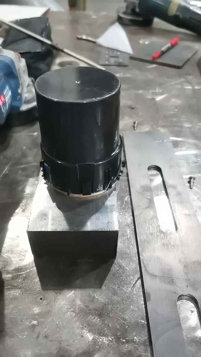

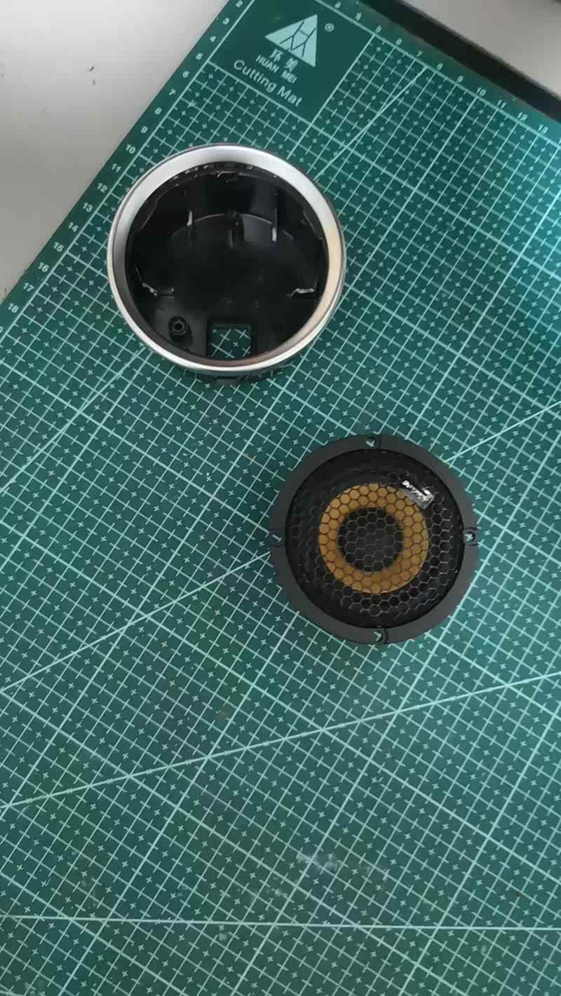

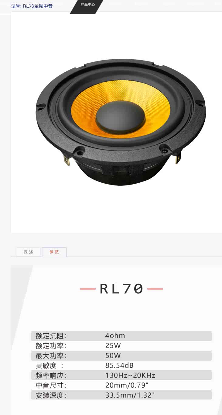

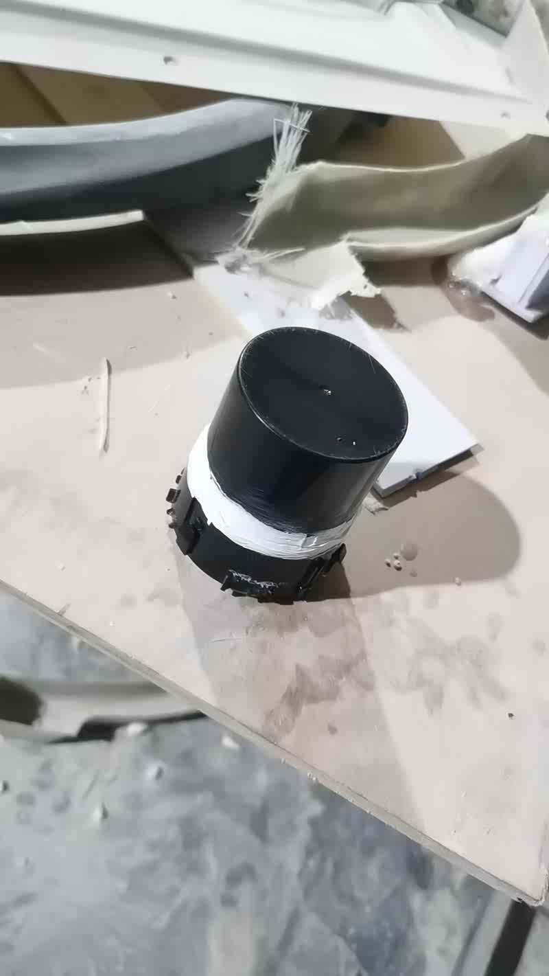

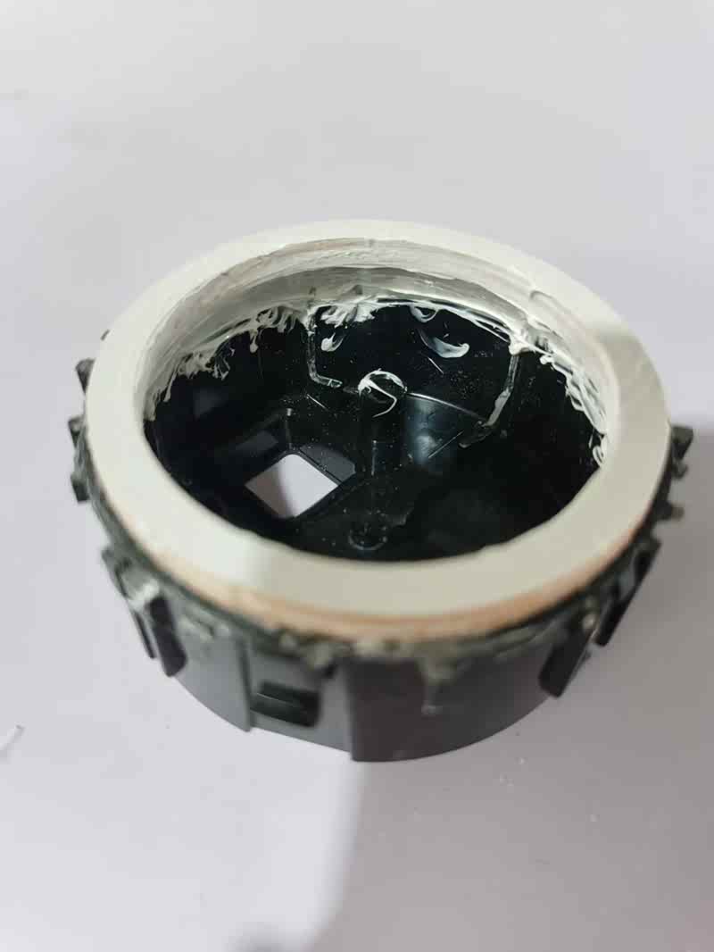

2、选择2.5寸的中音喇叭大小刚合适,利用原来钟表的外壳底部开口,加长到9cm,增大中音箱体的空间,也不会顶到后面的风管。这样好处不用破坏仪表台,原位置安装,以后复原也简单。
3、做个一个木圈,方便喇叭固定。
