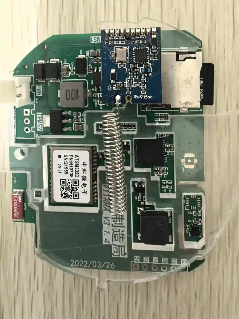

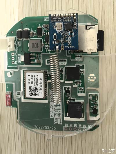

仔细研究了一下,发现mcu是esp32,查了一下技术档案,能支持的显示屏以spi或者8080为主。把显示屏拆了下来(直接用电烙铁焊下来),确定是ILI9341的串口屏。并且查到了厂家是深圳的。然后就简单了,查了一下屏接口定义:1、负极;2、reset(可以不接);3、scl;4、DC;5、CS;6、SDA;7、可以不接;8、正极;9、背光正极。其它都没使用。
1-18号脚电路板已经写清楚了。必须接的是3、4、5、6四个脚。这四个脚是数据通信必须使用的。在第一张图片12V插脚的旁边是5V电源输入,靠近12V输入的负极,写了5V字样的是正极,可以直接焊接U***电源线。我就是使用U***给主板接入的电源。

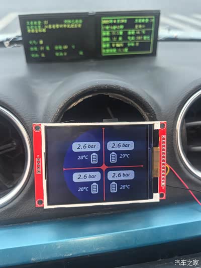

这是焊接好的屏幕,后面将其装入内部,用3M胶及牛筋固定。另外定制一个直径73mm厚度1mm黑色半透明亚克力板装入原有装饰环。改造即完成。
