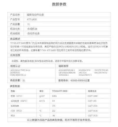

四驱领先8年4.2万公里前两天突然出现升档顿挫的情况3档升4档特别明显其它档位稍好点,全车断电重置了一下电脑后顿挫情况消失。心想这是不是提醒我该换变速箱油了按说4万多公里不算多但出问题了就换了吧,其实22年的时候我560块钱买过12升爱信的油京东包循环机换油,但把城市的京保养问遍了都没有合适的散热器接头后来650块钱连带工时挂闲鱼上卖了。这次用重力换的,在家门口找了家快修店工时费80,维修小哥说店里都是循环机换的不会重力换,我说没关系我知道怎么换,小哥从善如流的说全听你的你说怎么干就怎么干。换的福斯6400主要这油符合AW-1好像8速及以下的箱子都能用算是不错的油了,淘宝官旗买着也放心用完券53一瓶。
