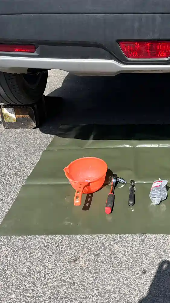

92000公里了,第二次更换汽油滤芯,上次更换是46000公里,长年中石油,几乎没加过私油,但是滤芯里面倒出来的油还是有点黑。四驱车中间有传动轴支撑,只拆车头方向两个油箱抱箍的螺丝,油箱会落在传动轴上,所以空间是不够的,需要把左后那个螺丝也松开才能很勉强的拿出滤芯,但也是非常紧张的,另外下面的油管插头非常紧,拔的时候需要点耐心,其它步骤就不啰嗦了,论坛有很多的,总之要耐心加细心,以防其它部件出现损坏。
