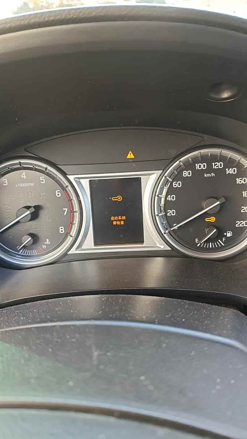

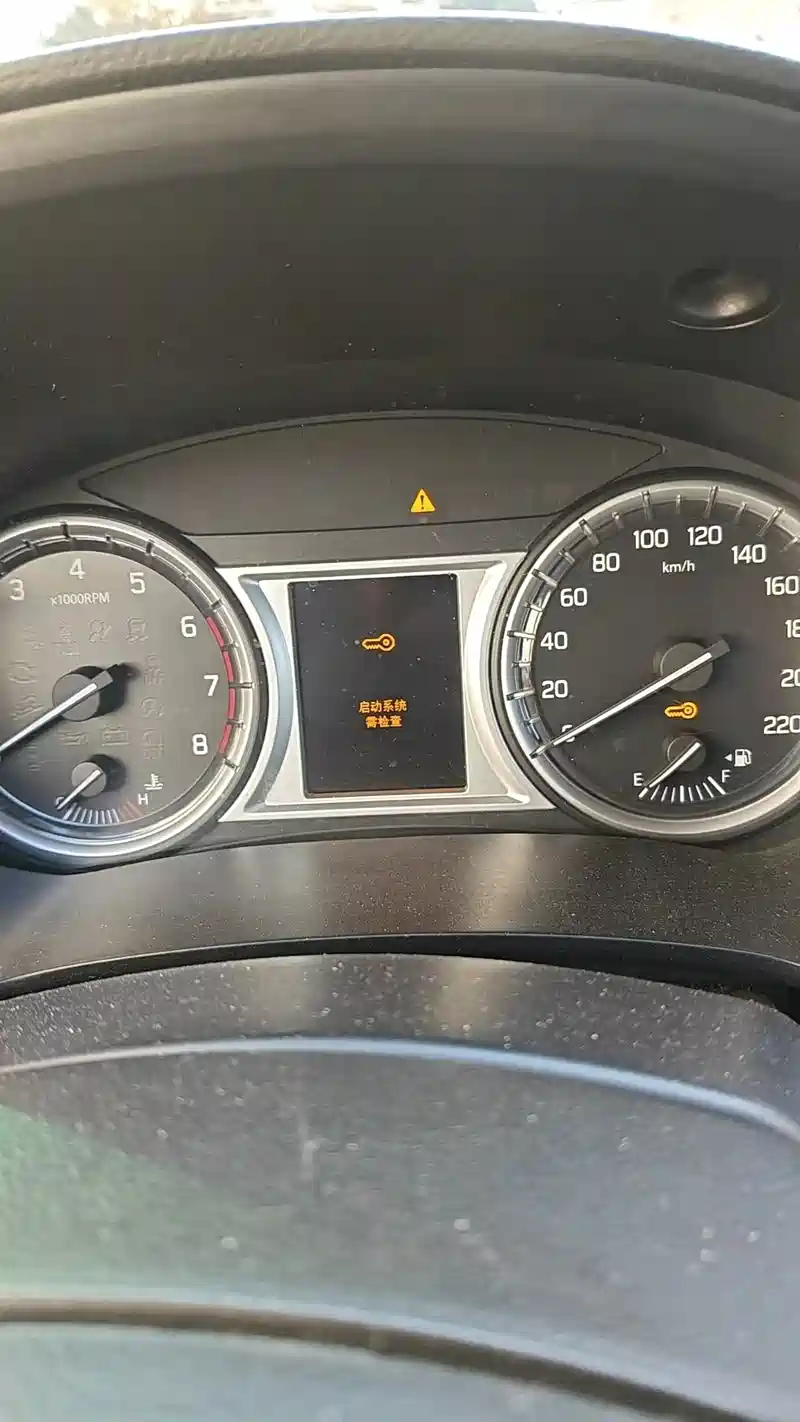

删除 推荐精华 置顶 取消置顶 关闭回复 打开回复 推荐编辑 楼主禁言 移动帖子 重置头像 操作记录 维特拉四驱精英 0浏览 · 2025-02-19 01:29· 发布于江苏 熄火后跳出这个 举报 打开汽车之家 阅读体验更好 全部回复 只看楼主 维特拉四驱精英 楼主 关禁闭 已屏蔽 0 有没有可能是启停开关触电问题,电瓶查过了没问题,钥匙也有电! 2025-02-19 01:38 回复 沙发 举报 删除 取消删除 禁言 重置头像 Cqs916 关禁闭 已屏蔽 0 启动开关拆下来擦擦就好了 2025-02-19 06:04 来自上海 回复 板凳 屏蔽此人 举报 删除 取消删除 禁言 重置头像 孟钰棋 关禁闭 已屏蔽 0 如果五年以上且去过寒冷地区,清洁触点也不一定管用多久,基本上启停开关的硅胶垫变形了,只能更换新的开关解决此问题。 2025-02-19 06:52 来自辽宁 回复 地板 屏蔽此人 举报 删除 取消删除 禁言 重置头像 粤LV0752 关禁闭 已屏蔽 0 该换电瓶了 2025-02-19 07:56 来自广东 回复 屏蔽此人 举报 删除 取消删除 禁言 重置头像 老酒99505 关禁闭 已屏蔽 维特拉 0 我的车也是一样,自动熄火,然后就打不叫了,几经折腾,原因是空气进气传感器坏了,TB买一个换就解决打火问题。但启动系统需检查灯还是亮起。方向锁(防盗)也没有了。至今还没有解决。但也不影响驾驶,一年多了,现在将就用着 2025-03-13 11:36 来自贵州 回复 屏蔽此人 举报 删除 取消删除 禁言 重置头像 TVSZ 关禁闭 已屏蔽 骐达TIIDA 0 电池快挂 2025-03-13 21:42 来自广东 回复 屏蔽此人 举报 删除 取消删除 禁言 重置头像 还想在主楼增加内容?点击续写主楼内容 登录 参与更多互动 发表回复 打开App,查看更多评论 首 页 上一页 下一页 末 页 跳 转 取 消 还想在主楼增加内容?点击续写主楼内容 登录 参与更多互动 系统故障 发表回复 图片最多上传9张 微信好友 微信朋友圈 新浪微博 QQ好友 QQ空间 取消 相关推荐 加载中
