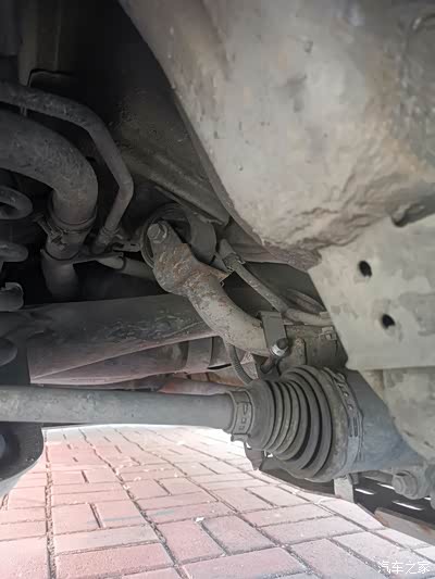

17年底的维特拉,2025年年初跑个二十公里左右,后桥分动箱会有呜呜呜的响声,经过几次测试。确定上架吊起测试,最后确认分动箱内部轴承问题。这是厂家在出厂前分动箱前端电机外壳有一个透气孔,胶管用了小一号的造成的后期胶管破裂,导至电机进水,三通位置另两根胶管是粗一点的没问题,厂里连这二十公分胶管都要省?因为这二十公分胶管给用户后期带来很大麻烦,希望广大车友自己先检查一下提前更换。

好多车友因为进水修了后桥,也有很多车有主动更换了这根管子并且加长。

是图三左侧那根裂开的管子么?

就是这根20cm的管要怎么处理?然后配件的链接有吗?感谢你发了这个帖子,不然根本就不知道这个情况

你如何解决,换的什么管?求链接🫡

好多人就因为这根一块钱的管,造成后差进水,锈了

用氟胶管 这个差速器油含硫 要耐腐蚀的

我想起来了 就你说的那个轴承不知道怎么拆下来 就是把那一坨铁用力往下墩就墩下来了
