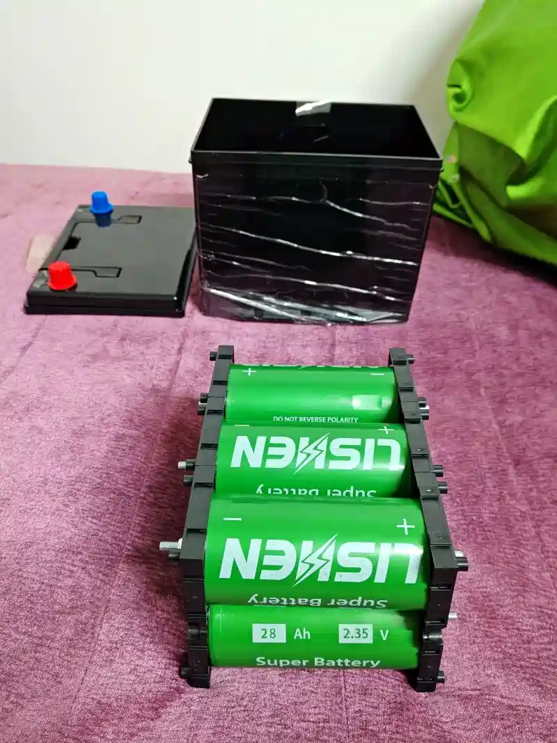

24年12月DIY一组锂电池,原车铅酸淘汰了!之前买的时钟基本不会灭了!新电池组6.4㎏,原铅酸电瓶17㎏,重量差距很大!今天得空,发帖给大家瞧瞧!

钛酸锂理论循环寿命上万次,耐高低温范围大,缺点是能量密度太低,电池胀气容易鼓包,这点很难解决,电池一致性也差。不配保护板安全性没保证,配保护板机舱环境恶劣寿命也受影响。发动机舱高温只有铅酸电池是低成本解决方案,所以极少有车用别的电池来代替铅酸电池。

首先声明,自己DIy锂电池启动电源,有任何问题,后果自负!有动手能力,有懂一定电路知识的,可以试试

您好,您这是6串的啊?那不是有19伏的电压了?

28AH的容量够用吗

这个电瓶也两年多了,所以我去年也了解了一下这种,但这个电池容量还没铅酸大啊

  闲鱼上买你的电瓶不成功,我另外弄了个钛酸锂的启动电瓶。电芯是博磊达的,60138,30ah,闲鱼上有人用3d打印做好了箱子,并配了被动均衡的均衡板。我就分别买了盒子和电池,自己回来装了一下。盒子的接线柱在中间位置,上车接不上正极,开始买了一个延长柱,还是不好用,就把盒子上的正极拆了,直接把线连接还好用。其他一切看起来还好,观察电压变化,我这个车在用铅酸的时候,车子跑起来电压波动在13.8-14.8v之间,这个钛酸锂上车,最高能到15.1。不过开始有一点,那个安卓车机容易黑屏重启。光是听歌什么的倒没有关系,但是导航一旦黑屏了,车辆行驶中不方便操作。就这个有点闹心。没有找到原因都快放弃了,后来发现晚上灯光不稳,才想起来多半是自己组装的时候螺丝没有上紧导致接触不良电流波动。拆下紧固后问题解决。
