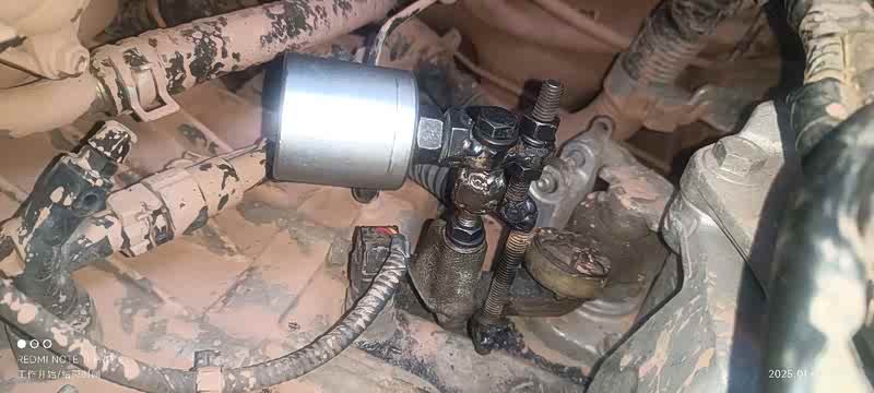

这该死的吸入感,还要啥马自达

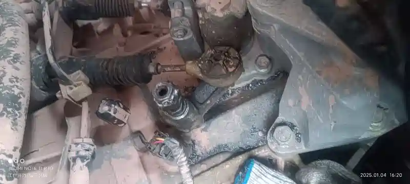

看了车友的帖子,深受启发,损失我一个大套筒,它不仅是要增加重量以增大运动时的惯性,关键是要增加半径
唯一不足估计孔打浅了,无奈已经攻丝,只有等坏了再深钻钻穿或用膨胀螺丝固定。
实测吸入感效果不错,有点大众的感觉?😂?

只要实测效果好,下次我有n种办法将它重新固定

试了两天,对于我来说这车最短那块板就这样轻易地补上了。以前用扎带绑过螺丝啥的,都没用。这次是看了车友的帖子受到启发干的。是我想要的效果-完美。完全用不着考虑换cx30啦
