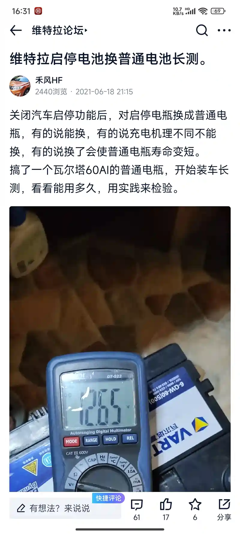

     2021年6月收了个健康度83%二手电瓶65D23做长测,看看普通电瓶能用多久。最近几天气温低早上着车启动时感觉不太干脆了,今天下午终于停摆了,无法启动了。这个电瓶总共用了4年多,在维特拉上用了3年半。
     今天换了L2400比之前的电瓶矮一些,看看这个又能用多久。
