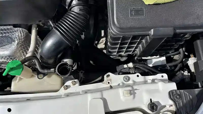

前两天自己动手更换了防冻液,在换之前看了论坛车友的方法,最简单的就是在车头前面伸手下去打开放水阀门,但是都反应太难操作,都是胳膊不够细不够长。我自己试了下,确实是这样,手能摸的到,但是根本使不上劲,也就是拧不动放水阀门。经过观察发现,拆下进气管的固定螺丝,进气管往边上掰一下,很轻松就够到了,而且特别好用力,放水阀门也很容易就拧松了。个人建议只需拧松能放出防冻液就可以了,没必要完全拧下来。另外在拧松放水阀门之前,在放水阀门边上有一个专门放水的三通管头,用直径7-8毫米,长50厘米左右的软管插上去,另一头从发动机护板的圆形检修口捅下去接到盆里,最好先摸点洗手液之类的,方便插拔。另外加防冻液的时候用个漏斗非常非常方便,我整个过程基本没有出现防冻液洒在外面的情况。其它的就不用多说了吧。
