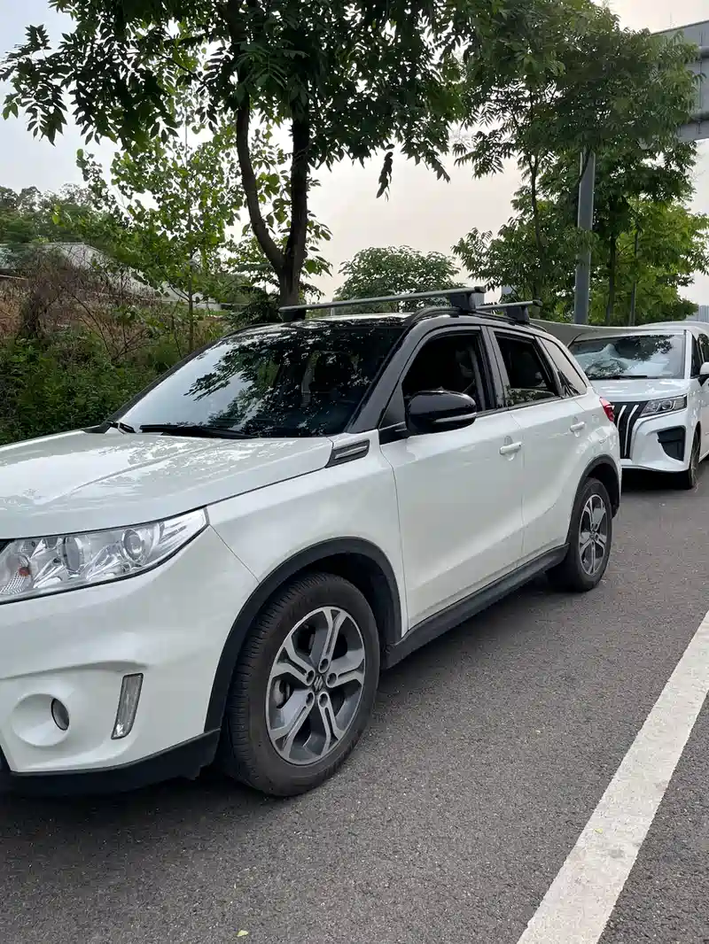

大家先看安装效果,多角度多方位图
参考了论坛很多改装方案,包括大众那个旅行车蔚揽,最终我用了最简单的一种方案
大家先看安装效果,多角度多方位图
主驾驶斜45度角效果
左后门斜45度俯瞰效果
忘记打开天窗了,这个高度天窗随便打开,不碰撞
侧面,间距70-80公分左右
