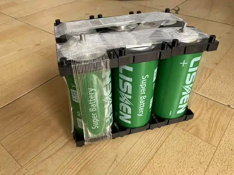

买的电池组  28ah 2.35v
卖家组装的,省事了

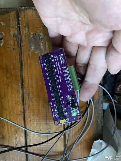

均衡板连线
自己焊接的均衡板线

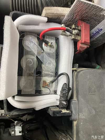

用了8年多的原车电瓶最近有点不给力,想换电瓶,看到的帖子都是换了铅酸电池用不多久,想用锂电试试,我们北方温度低,看到钛酸锂不错就试试看改动成功!这个钛酸锂寿命20000次 不知道实用多久,先发帖!
这个电池感觉启动非常顺畅,启动机有力,不拖沓(我这组是二手电池卖家帮组装的,自己回来焊接均衡板接线,价格和普通铅酸电瓶差不多)
