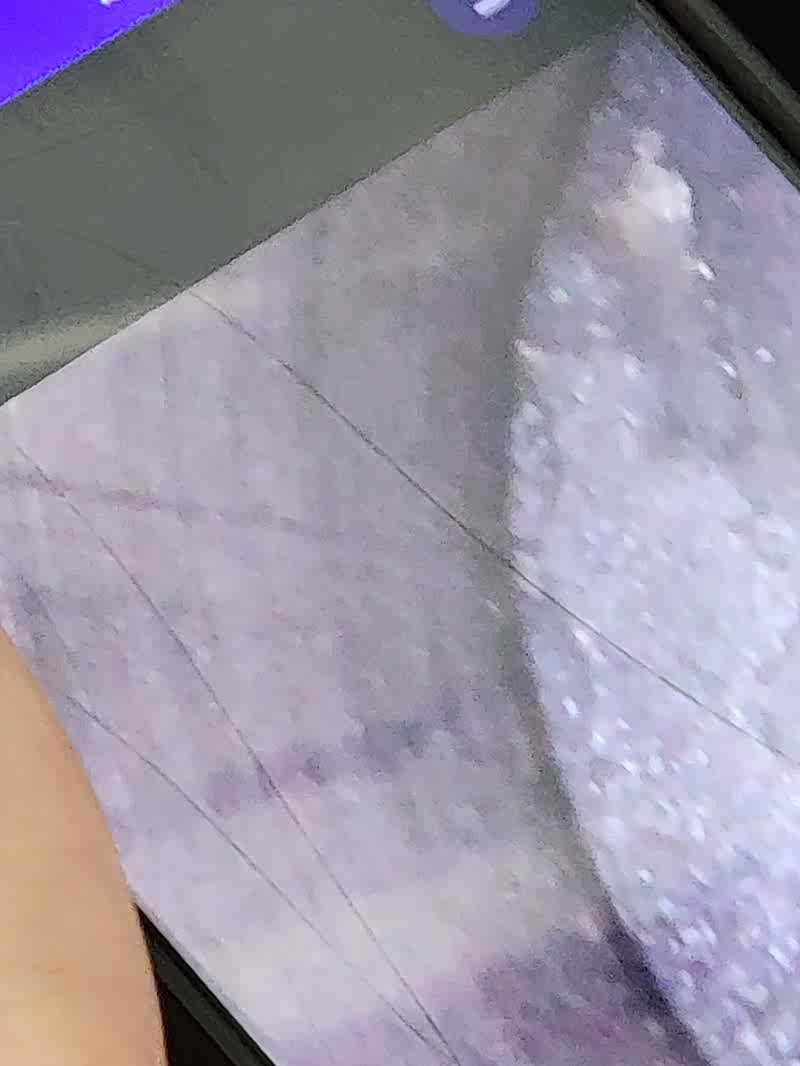

前天开车到修理店做个大保养,换了所有油水。
一到修理店,修理工取下一颗火花塞,用内窥镜看了看,说有积碳,有轻微拉缸,需要清理积碳。
上面三张照片是内窥镜拍的照片。
请有经验的车友说一说,上面这个是拉缸吗?需不需要清理积碳。
先谢过!

这么糊的照片能看出来啥?积碳肯定有,只要烧油就肯定会有积碳,别理他

看起来都不黑

你看第三张 那个竖道道缸壁和活塞都有啊 明显被忽悠了

清理积碳时不能保证所有的积碳都弄出来,有的积碳会掉入活塞侧上部与缸筒的缝隙中,活塞裙部直径比活塞上部直径要大,因燃烧室内的积碳是较硬的越容易在发动机高转速下拉缸,所以清理活塞上表面的积碳要慎重。
