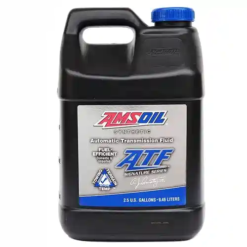

推荐一款维特拉变速油

通过循环机更换变速箱油。网上众说纷纭。从实际角度使用感受下来。是循环机更换变速箱油。更为节省,更为精简。厂家要求重力换油。3万km或者两年更换用重力的方式。铃木维特拉整体变速箱油需要6.2L。重力换油2.8L.左右如果是循环机更换6万km第一次更换。需要10L左右。东西加灌输。超过6万km以上。需要10L到12L左右。更换周期700km左右。维特拉需要更换变速箱油时,由于管口的尺寸不对,需要一个转接头,请广大车友注意。大趴不采用。重力换油就是因为更换周期太快。每次老油吸附新油。不如整体更换来的。更省事儿。更直接上一次更换变速箱油是6万km。现在已行驶11万km。三四十迈,顿挫感没有。
