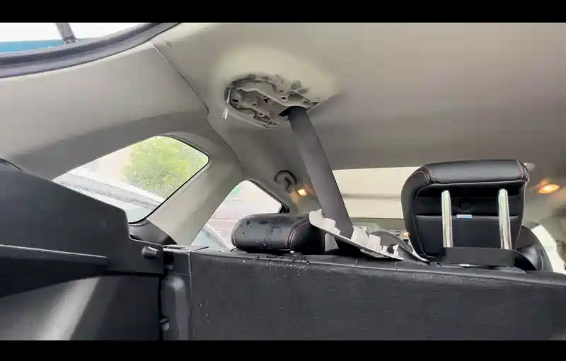

06年8月的车 14年7月第一次发现后备箱有水 第一次我不知道什么原因 后来每次下雨 后备箱都有水 我就上论坛知道是天窗的问题 八年算漏的蛮晚的了通过看论坛 大概了解自己弄的步骤 还需要把顶棚用起子一点点翘出来 取下一块白色的塑料 清理干净 再用胶沾上 原味装上! 不过希望就是这个原因 我看有的说是什么管子堵塞! 顺面问问外面修一下多少钱!

    八年才漏肯定是堵

    开了18年,漏水可以换车了。

    我车停地面,每年春天都清洗通一下天窗排水管。停地下室了就几年通一下。

    我的10年了,,真怕漏雨,看滑道里都是泥沙。。哪天也拆了清理清理
