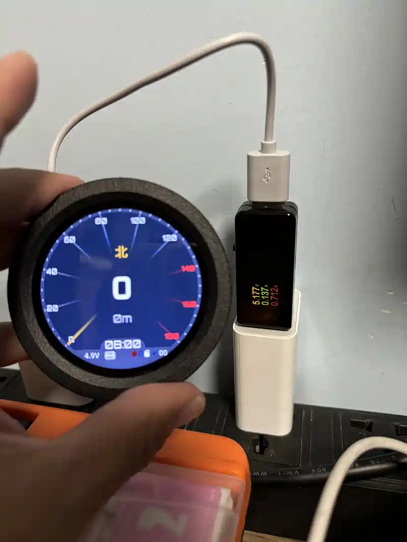

点亮后的电流,约137ma。
延时模块待机电流,约11ma。
工作时的电流,继电器吸合,60ma左右。
