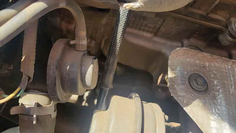

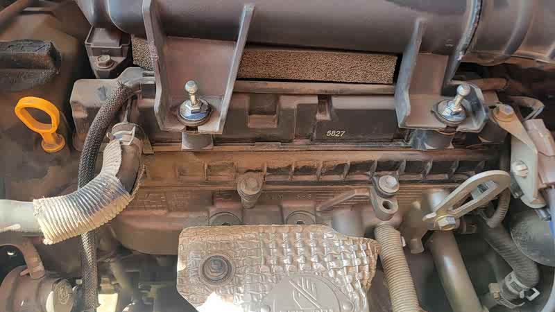

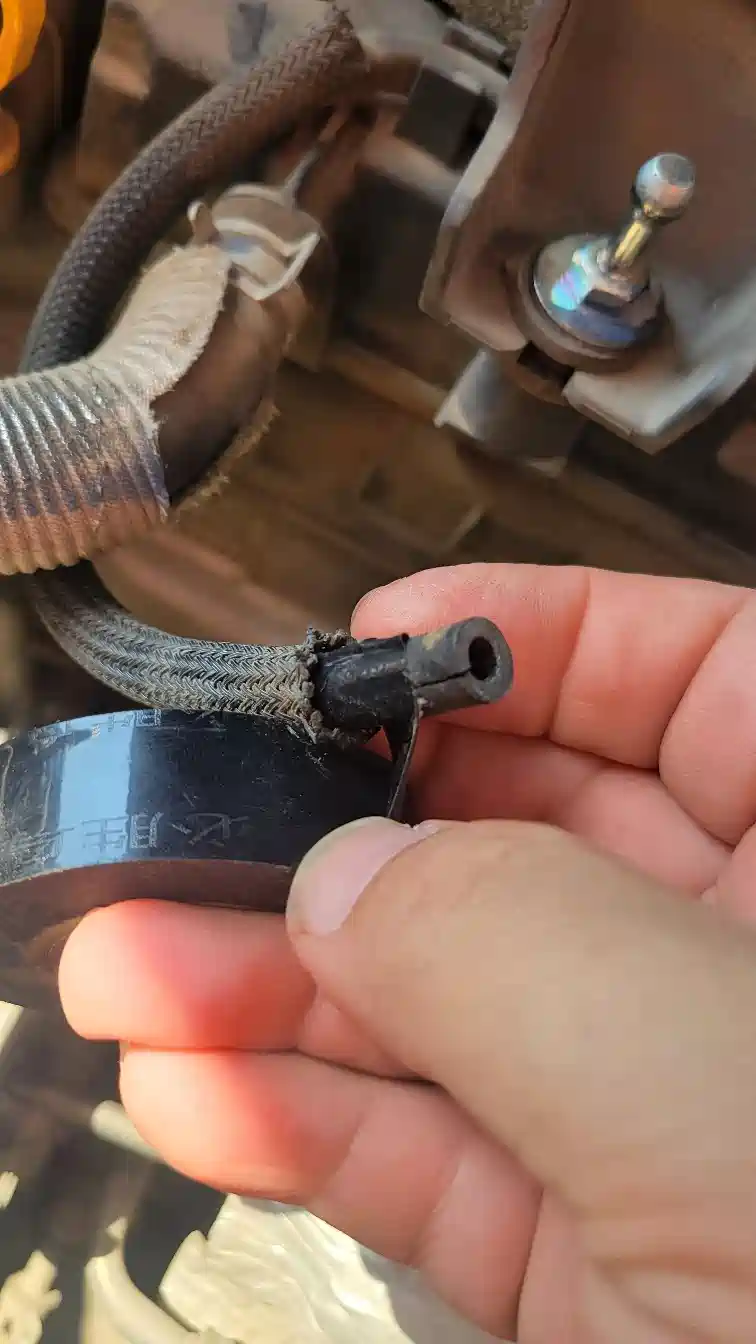

求助各位车友,哪里有卖这个管子的,两头都裂了导致涡轮增压器不工作,提速慢。

NBR材质的吧?后期都是改进的ECO材质的,没有开裂问题了。省钱就是买内径4毫米的管。费钱就是买原厂三件套

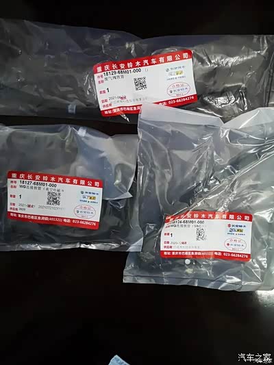

感谢楼上两位车友,已经购买ECO材质的管,型号是18127

买1.5米足够4mm内径是就行了

    费那个劲儿,换铜管,两头截下来一块胶管插上就好了

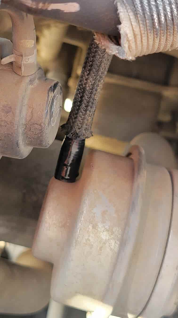

      一点体会,这根管漏气的时候涡轮增压不工作,动力弱,但是省油,更换新管以后涡轮增压恢复工作动力强劲,油耗上来了。在管漏气涡轮增压器不工作的时候高速油耗6升多一点最高速度120公里/小时,更换新管后高速7升多。在测试封闭路段可以到180公里/小时,还没有到最高速度。
