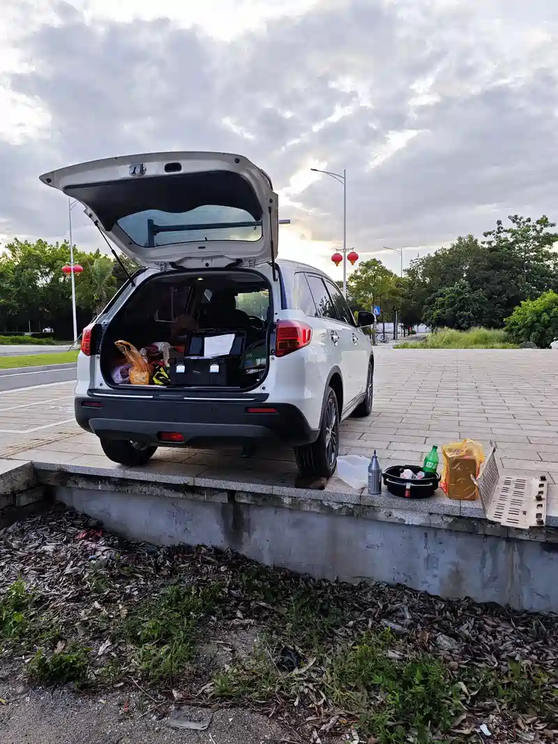

突然发现个好地方,赶紧把618屯的物资安排上
这就是那个好地方
裙底一览无余
