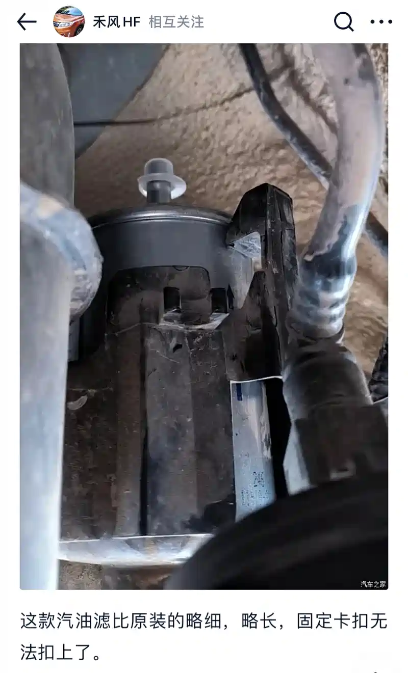

某天,逛论坛的时候看到车友@禾风HF 用了一款哈弗H2 H6的汽油滤芯。此刻,先向先驱者致敬!
然后以下是原文:↓↓↓
众所周知,适用于维特拉的汽油滤芯,不多。
第三方名牌几乎没有,凤凰和马勒曾做过,后来因为质量问题停产后再也没了动静。
电商上的原厂滤芯,价格贵不是问题,重点在于是否保真。
论坛里曾有车友的爱人,在驾驶途中,汽油滤芯一端的管齐根断裂,这就是山寨货无疑了,要知道原车的滤芯是很难摔坏,用锤子也很难砸坏的存在。
所以结论:(真原厂)>(用大品牌金属材质的改装)>(山寨货)
根据车友描述,得知 此滤芯接口适用,但本体略长略细,原车的固定钩子无法扣上,所以车友用扎带固定的。
看到这,我想了想,略长略细、用扎带固定,那只有两个问题:一是滤芯在里面松动晃动,二是扎带固定的可靠性和美观性问题。这两个问题用一个方法就能一并解决:照着原车汽油滤芯做一个变径,让新滤芯和原车滤芯一样粗,新滤芯和原车滤芯一样用原车钩子固定。
