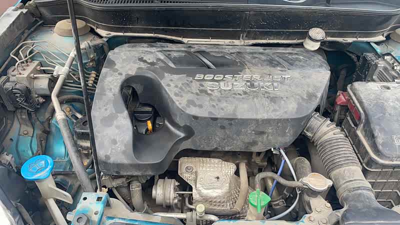

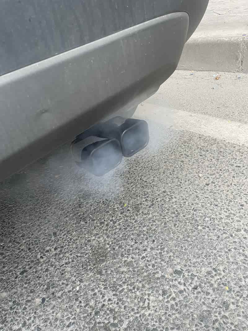

谁懂这里是什么问题,50公里烧半升机油,到底是要大修还是其他问题
有维青年4945 关禁闭 已屏蔽
蓝烟,弄不好拉缸了或者别的原因

先排除你查的准不准。50公里烧半升机油,排气管肯定冒蓝烟。

增压器出气口管子拆开,手指一摸,有油的话那就是了

多少万公里了,排气管冒蓝烟,确实是烧机油的迹象,打破了维特拉不烧机油的口碑

PCV單向閥掛了....這個掛了會吃機油
小東西在發動機靠近防火牆的位置,記得連軟管一起換掉
大約10~15萬左右會掛掉,預防性更換
跡象很像要大修。但是通常只是機油回不去..整個噴進去燒掉..

你这个都冒烟了.活塞环报废了.绝对大修
