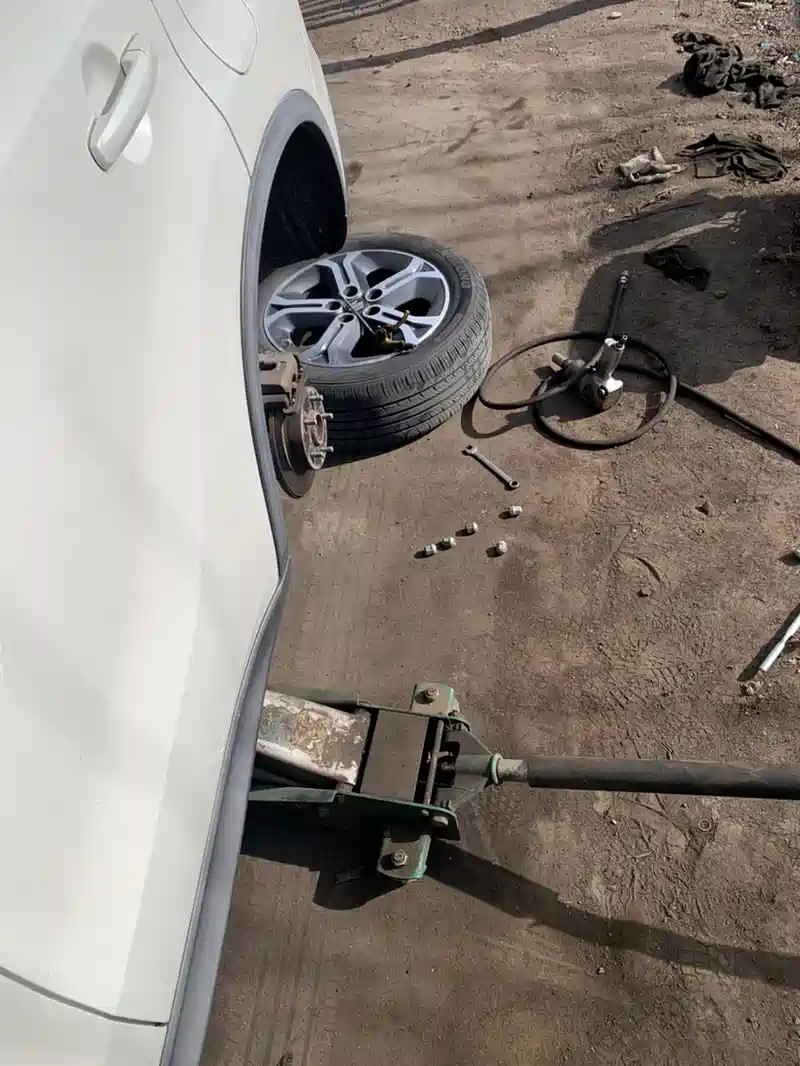

前天发帖说刹车片回位慢,起步吱吱响一会,清明保养刹车。
当时以为是刹车销油干了,导致回位慢,拆解发现却不是这个原因。
工具一览:风炮,19套筒卸轮胎,12扳手卸定位销螺丝,举升顶。
这是我车刹车片回位慢的原因:刹车片和刹车片固定槽接触面锈的卡滞了
刹车定位销上的油没干,但发黑了。
刹车片磨的挺薄了,还能开个2万公里。
把定位销子上旧油擦干净,定位筒里也擦干净,涂上新油。
专用油脂。不要用普通黄油。
把刹车片和刹车片固定槽清理干净,自身的的回位弹簧就工作的很顺畅了。
起步立马轻盈了很多。
