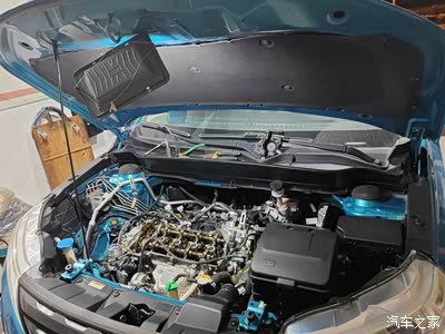

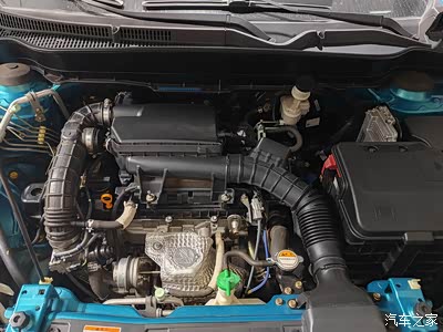

16年12月跑了七万公里的维特拉自己更换汽门室盖垫,兄弟开的快修店提供场地,自己动手也是一种乐趣

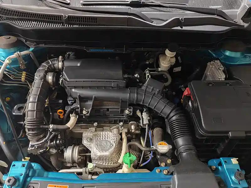

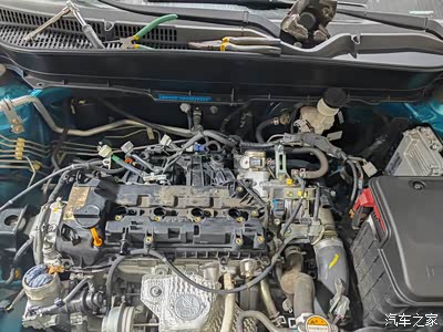

把滤清盒和左右两根进气管拆下来,然后把室盖上的小管子拔掉,右边进气管下面有传感器和支架拆掉

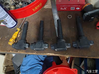

点火线圈那个缸拆的装回那个缸,我有强迫症

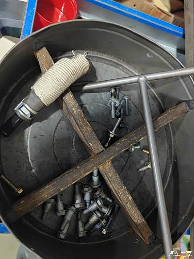

总共就那么些螺丝,室盖紧固螺丝装不用很紧,拆的时候留意一下力道,复装按照拆的力道紧固,需要点经验

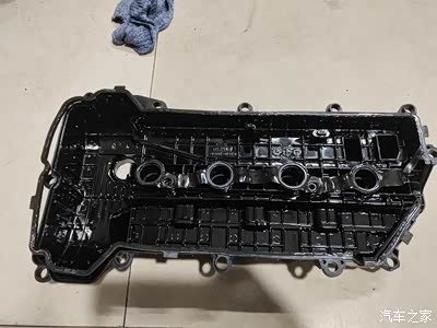

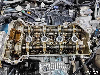

有四个点要打一点密封胶,拆开了就看见了
旧的垫很硬了,所以渗油,新的就很软
