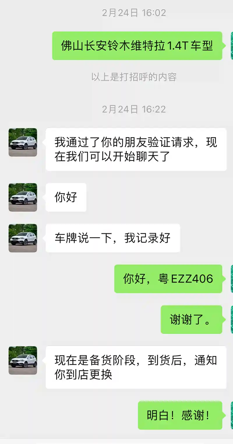

      首先要感谢佛山维特拉车友群的群主华哥,早在2月24号,他就联系到佛山路通4S店的负责本次召回的人员,让有意更换真空泵的车友直接加他微信,在微信中留下联系方式,待4S店的真空泵到货后再排期更换。
      然后3月头开始就有车友更换,截止到今天(3月10日),估计大约有10来台1.4T的维特拉已更换了真空泵。
