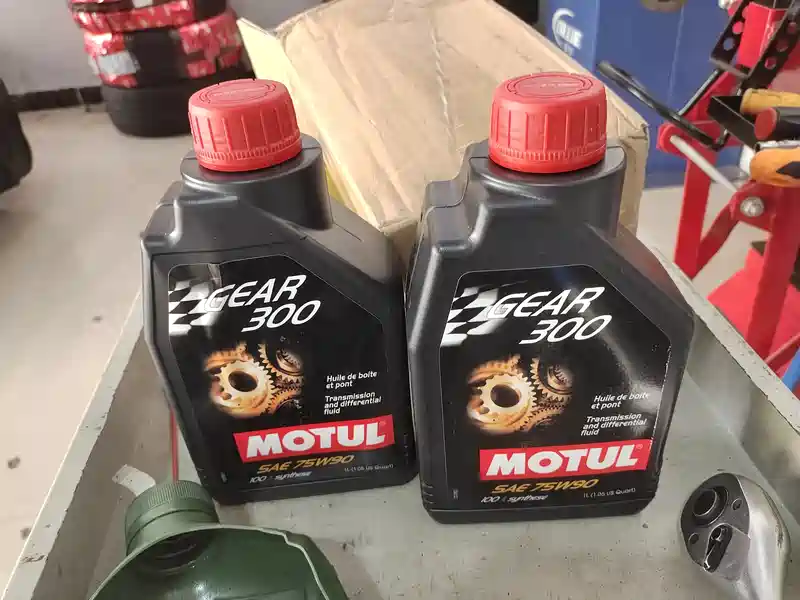

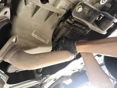

车子四年6200公里了,手册上好像写着是四年或8万公里换油,本来想自己动手搞,但前面的分动箱加油螺丝被排气管挡住,自己不好搞事,网上买两瓶齿轮油,去修理店更换。

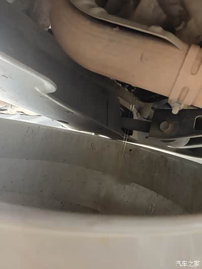

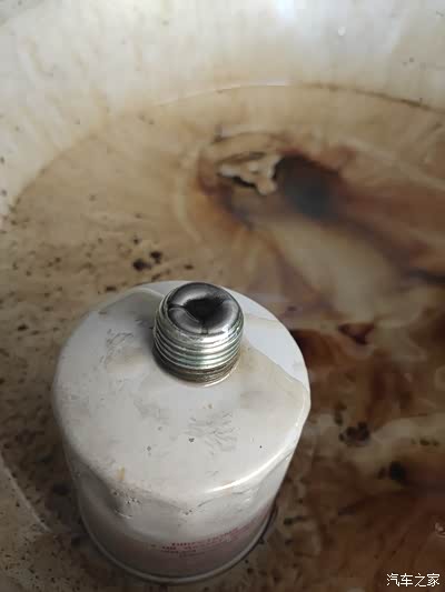

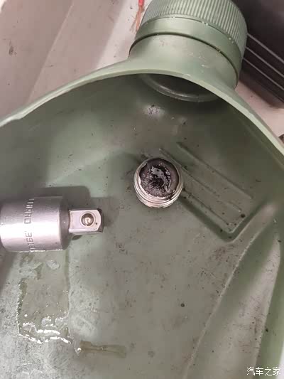

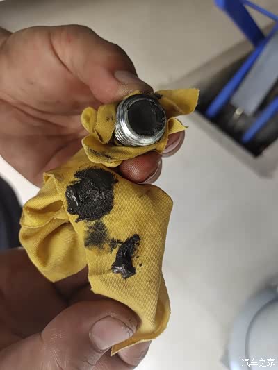

前面分动箱放油螺丝师傅拆的时候发现是松的,以前我也发现有点渗油,没管那么多。放出来的油很干净,螺丝有点铁粉。其他车友如发现分动箱有渗油情况,可以检查一下这颗螺丝。

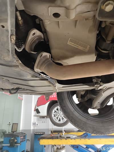

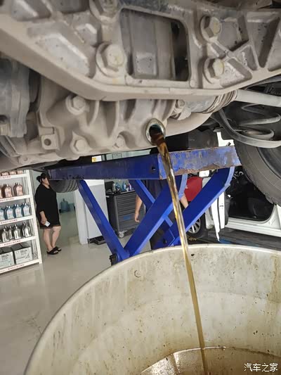

平时我不怎么玩车,只是在高速上跑下运动模式,四驱模式用的比较少,所以后面差速器放出来的油也不是很脏。
