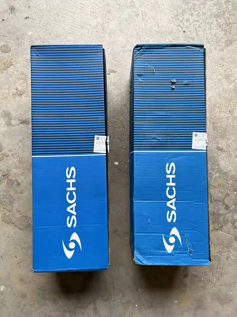

最开始我是想尝试萨克斯的,其实已经买了,毕竟品牌听起来大,是大众等品牌供应商,荣威好几个车型后面也是用萨克斯的,所以我是先选萨克斯,其实已经在淘宝旗舰店观望了整整一年,最终在上周我下单530一对包安装也很划算,然而我又把东西退货了,寄过来的一对减震其中一个被拆封过,包装盒也磨损比另外一个大,灰尘也比另外一个多,而且上面还有绿色油漆笔打点,我怀疑这是一个样品或者是售后品。本来千辛万苦想找店铺换货,但经过多次沟通和打听,我毅然选择了退货去买博韦德。不是产品不行,而是买的东西不放心,售后可能等于0,这从旗舰店的评价可以看出来,好评差评混杂。总结几点:SKS的旗舰无论是淘宝还是京东都是不靠谱的经销商在经营,专业知识等于0回答不了任何问题,各种忽悠,而且关键真假参半,从我买的实物差异、店铺评价、关键还有部分行业内讯已经实锤,而且听说旗舰店已经换过经销商了也是没有改正。这让SKS的顾客们吃尽了苦头,如果大家选择SKS,可以去淘宝的予众看下,是上海经销商,离厂家近货应该都是真的。但是我还是没选择萨克斯因为所有店铺都回答不了减震器的生产日期,让我无法放心。

SKS左右前减,右减包装又黄又旧还破损,防撕被拆二维码被刮,左减震外观正常
