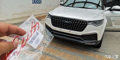

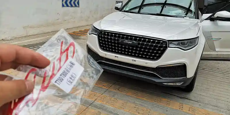

施工前,一定要擦干净车标,原车的车标是塑料镀亮的。宽度可以的,所以你可以尽情的设计改变他,网上买回来的尺寸刚好和你大小一直,也是一体的,直接贴就可以了。

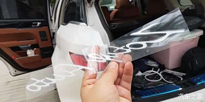

工具:转移膜、抹布、刮板或信用卡

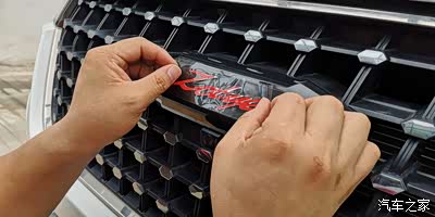

1.清洁车身,在将要贴的车身部位上均匀撒水——以降低贴纸粘度、方便调整位置;
2.确定好需要贴的位置。慢慢的一边贴、一边轻轻用工具刮平、一边揭转移膜(图示半透明纸);
3.遇到门把手或防擦条要根据情况把材料割开并包入;
4.适当调整,将图形大体位置确定无误后,用力反复刮去水和气泡。撕除透明转移膜;
5.在车门和车缝用美工刀划一刀,向内包服贴;
6.不要让车贴和车身有任何分离或突起;
7.尽量让车贴里的水分干透,有条件可以适度加热烘干。根据天气情况,过一两天以后再洗车。

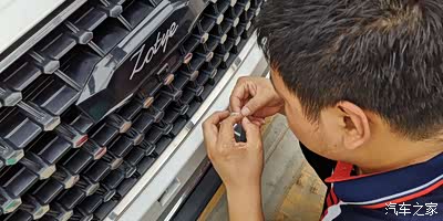

1. 最保险的方法:用美工刀从气泡的一边斜割个小口,再用刮板和烤 枪刮平.
2. 把它撕一半下来,再慢慢贴上去,就行啦。
3. 用针把气泡扎破,在按平。
4. 干贴法,一般不可避免的会有气泡,莫要慌~ 小二我来告诉你解 决的办法:先把小的泡用手指挤一挤,尽量挤一块去。然后用针,或
者美工刀的头,轻轻戳一下,手指一按,气泡就没了。有些很小的气 泡,你可以不用理会。太阳下 1-2 天,通过气温的增加,里面的空气 会从材质中溢处的!绝对平整!

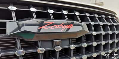

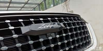

左边即将完工
右边也好了,大家看效果,怎么样。
这个效果完美吧。
下面弄前面的。
直接撕下来就可以贴上去了,很简单。
好看了很多吧。
是不是运动范十足???
