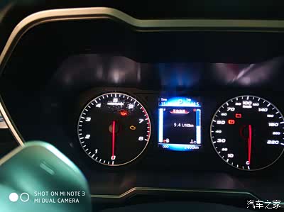

      汽车的同一品牌、同一排量等同底盘的车辆,往往因为配置不同价格差别很大,同一车型来说,低配车可能不会有天窗;高配车一般会有天窗;低配车的安全气囊一般也会低于高配车,低配车往往配一两个气囊或者没有气囊,高配车一般都会具备头部气囊、膝部气囊等,气囊的个数很容易查看,带有AIRBAG标识都有气囊;低配车一般会配备卤素大灯,高配车一般会配备更高级别的疝气大灯,LED灯或者激光大灯等;一般的低配车,配备的可能不是电动的、也没有座椅加热功能座椅;高配车一般是电动座椅,座椅带有记忆功能、座椅加热、座椅,通风等;低配车往往不会配备方向盘助力或者只是带液压助力系统,高配车可能会配备电子助力系统。当然,区分低配车和高配车的方法还有很多,就拿众泰T700(参数|询价)来说吧,外观的部件倒是悬殊不大,天窗,大灯,中控等等都一样,低配车和高配车悬殊最大的就数功能上的简配了,座椅的功能,多媒体系统,驾驶辅助功能等等,小七买来开了一年多了,最不能忍受的就是仪表的不同,其他配置对于经常开车多了人来说,也不是那么重要,但是看过高配车的液晶仪表后,那种美轮美奂,科技感十足的强烈感觉,让我久久不忘,低配车的机械仪表,现在是怎么看怎么丑,下定决心,要对仪表动手了,必须换掉-----

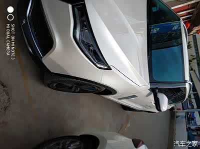

小七的大脸
犀利的大灯

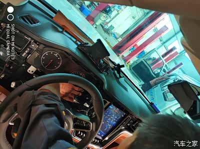

原车机械仪表盘

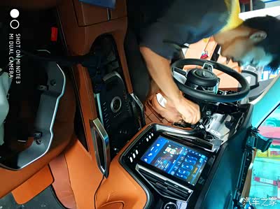

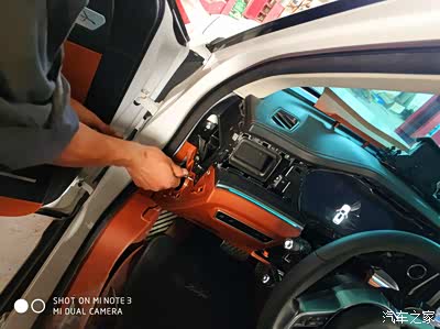

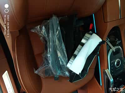

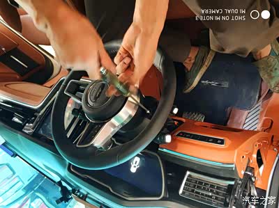

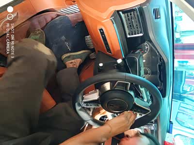

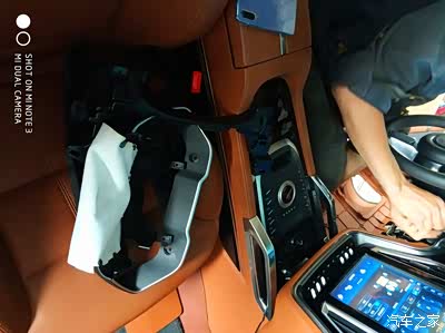

师傅准备开拆了

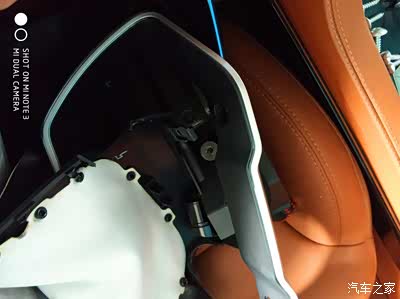

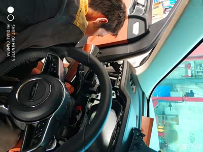

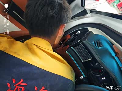

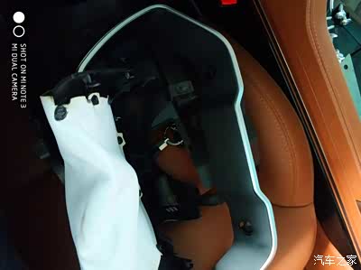

先从仪表保护罩拆起
两个螺丝拆了后一拉就出来了
仪表外壳很轻松就拆了

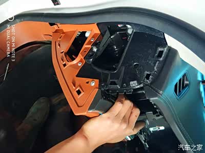

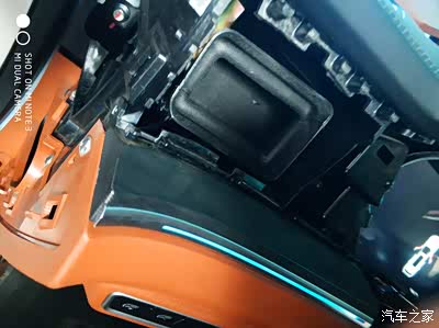

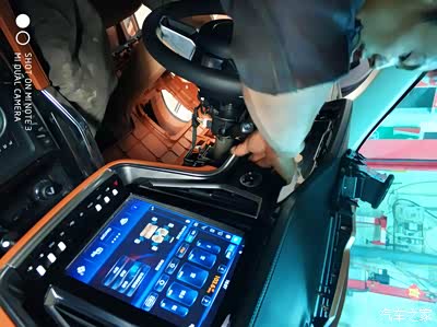

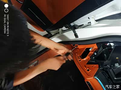

在拆仪表台侧面板
仪表台盖板也拆掉了

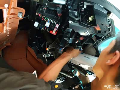

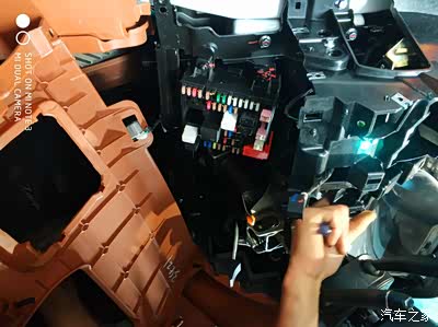

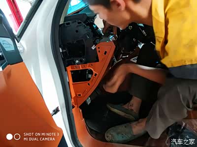

仪表台内部面貌

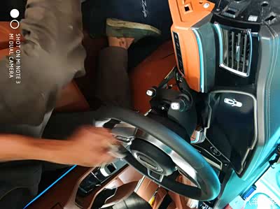

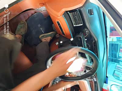

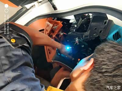

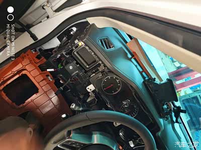

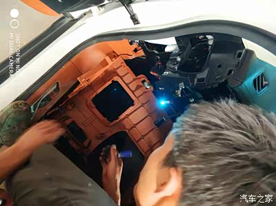

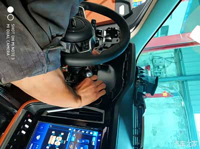

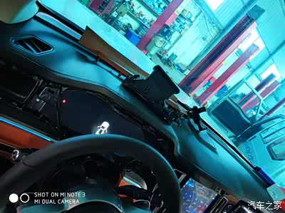

拆仪表很麻烦,外面要拆很多东西
仪表终于拆下来了

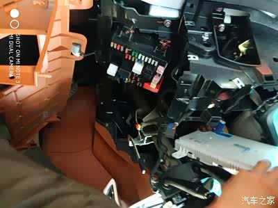

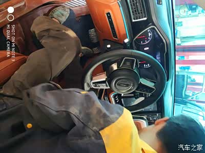

拔仪表线束

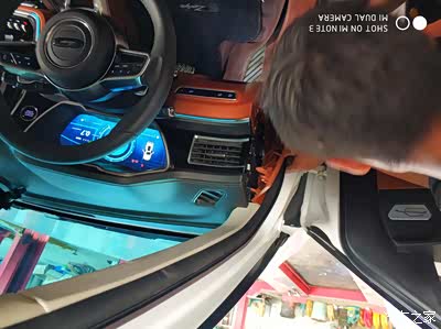

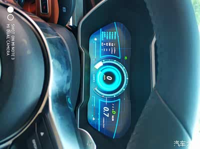

安装新的液晶仪表
通电试机,一切正常

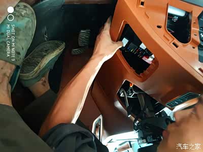

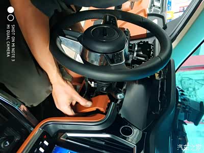

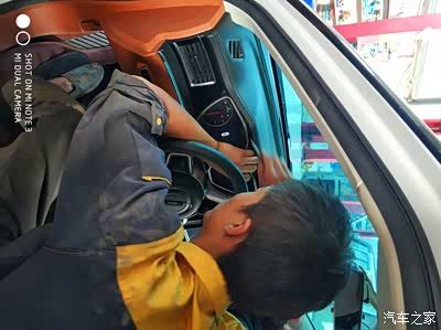

复原安装中

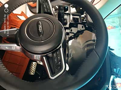

我的车方向盘按键是新款的,不要单独更换
这些零件要一个个安装
扣盖板
都是卡扣式,需要对准位置的

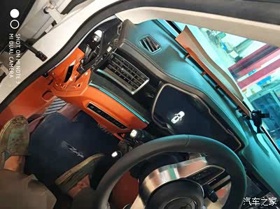

大块的盖板搞定
扭紧固定螺丝
马上完成

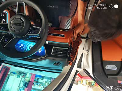

准备安装空调出风口
仪表外壳完工
最后的盖板安装
完美
      低配车和高配车的预留线束完全一样,低配车可以直接更换高配车仪表使用,完美兼容,不需要破线!
