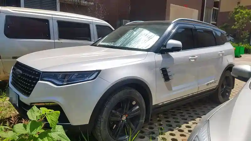

当初买车时因为预算问题,只能购买低配车型,而小七高低配车型配置也不尽相同,最明显的就是液晶仪表,逛了很久的论坛,看到有车友更换高配仪表的成功案例,很是心动,最主要的是为无损安装,不影响仪表以为的其他部件的保修,这个让我下定决心,必须改!当然也要把安装过程分享出来,供车友们参考!
停一起还是小七最帅
我把z字标改了一下,这个看起来好看
