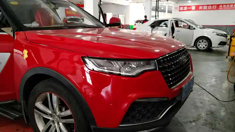

众泰T700(参数|询价)尊贵以上含尊贵都带有电动踏板,这个配置对于家庭中的老人孩子很实用,上下车方便很多,承重能力也是很不错的,测试过同时站三个人没有问题。我的车子因为之前的踏板总成更换过,与之配套的踏板控制模块不兼容(更换后的踏板和控制模块是不同供应商),有时候会出错,踏板不会打开,需要重新关门再次打开才行------问题出现就要解决,当地的众泰售后服务站态度服务都不错,接到反馈立马处理,申请更换新的控制模块,服务不错!

偶发性出现开车门踏板不工作
原因就是这个模块跟踏板电机不兼容
