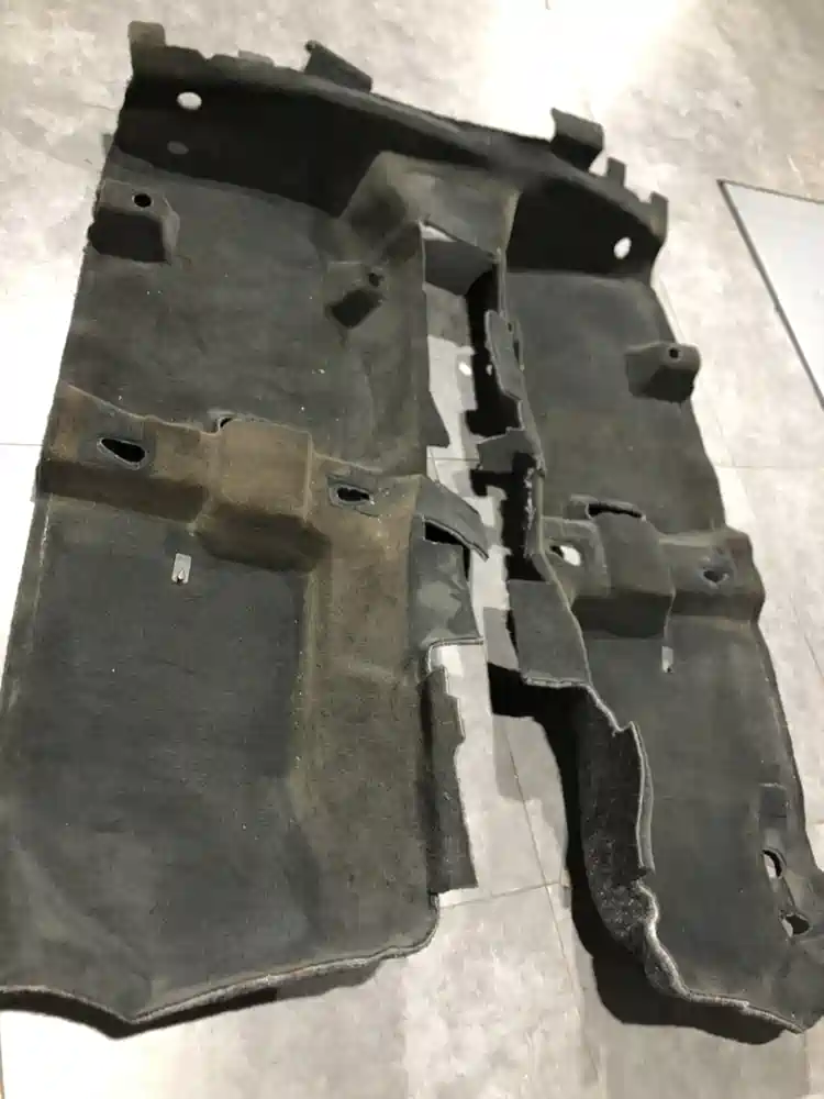

我的14款进口指南者,异味问题困扰多年,最近去整改,发现是地毯的问题,这不是指的脚垫,是整车的一大块的地毯,换下来之后我一闻,就是那个味道,整个地毯都是这种恶臭。这个地毯在淘宝是找不到的,我试了,修车店给我换了一个二手的,他买回来时确认是没有味道的。
换完后过了1个月,我发现还是有些味道,还是那个味儿,就跑去找修车店理论,他们再次检查了地毯,发现不是地毯,再伸手进去撕了一块防火墙的面,在主驾位的下面伸手进里面掏,扯下来一小块,发现还是有这个味道。但是再往里面撕,又没有了。同一块面积大点的海绵,有些位置有味道,有些位置没味道,这些是我当时在场经历的。
目前为止,看来只搞定了问题的一部分,只是地毯,但没有完全搞定,心里还是很烦。但是味道已经小了一些了。花了4000元,座位全拆,换了地毯,坐标深圳。我准备继续观察这个问题。
供大家参考。
