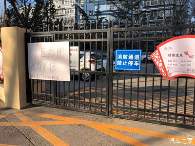

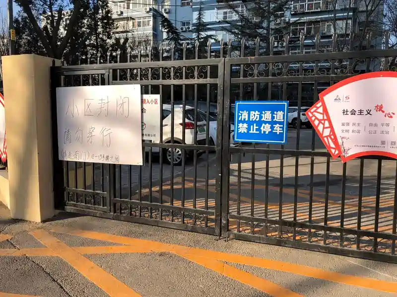

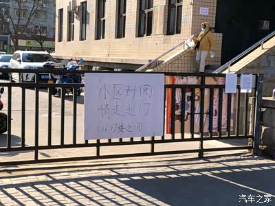

疫情期间,小区很多门都封闭了,只留一个主要进出的大门,便于社区防疫管理人员查验出入证和测量体温。

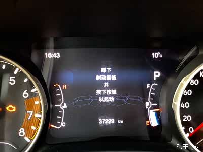

目前已经行驶了37200公里。

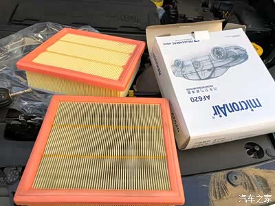

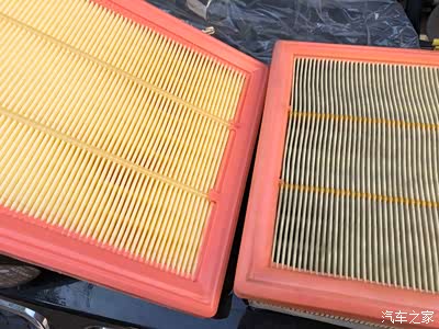

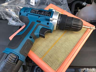

拆下来的空气滤芯器。上次保养时候,空气滤清器的公里数不够,所以就没一起换。

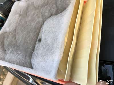

空滤的正面和反面。新旧两款空滤的对比,是不是感觉右边的很脏。
旧的空滤是马勒的,撕开看了看滤纸质量用料比较扎实,沉甸甸很厚重。
用这个电钻拆的空滤盒。这个空滤盒总共有三个螺丝固定,单个螺丝的丝扣特别长,用改锥需要拧很多圈才能拧下来,比较累手。电钻能调正转和反转,拆卸和安装螺丝就省劲多了。

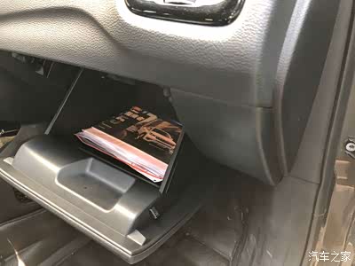

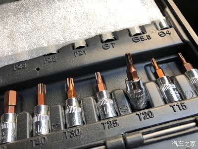

空滤安装完后,就准备折腾扶手箱下面的额空调滤芯了。这个滤芯可不简单,需要T20梅花螺丝刀先拆下手套箱,然后再用10毫米的套筒拆固定空调滤的盖板,才能拿出来滤芯。

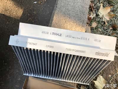

车友白菜推荐的空调滤芯,说是性价比比较高,我这是第一次用这个品牌。
拆空调滤芯需要用到的额T20梅花螺丝刀头。
先要把扶手箱右侧半圆的盖板撬开,然后用梅花螺丝刀下掉螺丝。只有我一个人拆扶手箱,手机还得作为手电观察扶手箱的螺丝位置,所以拆装等细节也没顾上拍照片,过程就省略了。

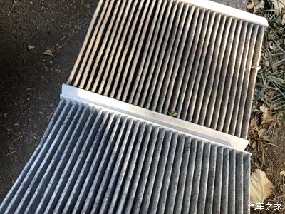

这是拆下的新旧两款空调滤芯,都带有活性炭。旧的清理完灰尘后和新的简单对比了一下,还是觉得马勒的质量好些,滤纸格比较硬朗、重量也沉些,决定以后还继续用马勒的吧。这两个滤芯,换发动机的空气滤芯比较好换,站着拧拧螺丝就行;换空调滤芯比较费体力,需要弯腰钻到副驾驶仪表盘下,容易扭到腰。如果不是因为疫情居家太无聊,真心不想折腾空调滤芯,费心费力。

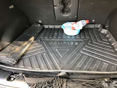

后备箱加装的泥水垫和后防护网。泥水垫是塑胶材质的,平时装脏东西用抹布擦擦就能干净。防护网兜在后面,行李箱装东西比较多时候保证开后门也不会掉下来。

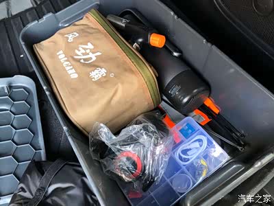

杂物盒里的随车充气泵和车用吸尘器。有了充气泵,走长途轮胎亏气随时都能补,心里踏实多了。

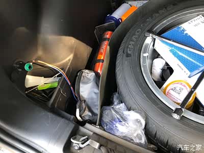

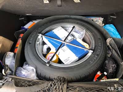

后备箱中的全尺寸备胎。2019年端午去内蒙古玩的时候,在二连浩特轮胎被马路牙子刮了个大口子,整个二连浩特市区也没有原装的18寸马牌,所以就买了一条朝阳牌的换上了。回到北京后就重新买了一条原车匹配的马牌轮胎,又在网上淘了一个全尺寸的轮毂,把花纹不同的朝阳轮胎放在后备箱中做备胎用。
后备箱下部也做了简单的改动,把原车备胎周围的泡沫都扔了。后换的全尺寸18寸全尺寸轮胎,轮胎周边用橡胶带分隔一下,边缘缝隙也能放扳手、锤子、灭火器和拖车绳等小工具。

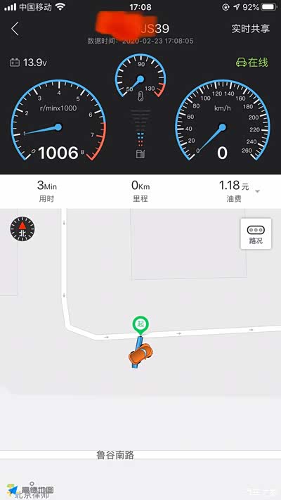

远程启动真好用。转眼距离上次换滤芯已经过去半个月了,半个月来没动过车,早上收到提示说“电瓶电压低于11.5v,处于低电压状态,请及时启动车辆进行充电….”。赶紧走到南屋窗户,对着楼下的车按了两下远程启动的按钮,车灯亮起来说明远程启动成功。启动后如果不对车辆有操控,15分钟后自动熄火,特别适合我这种居家隔离不用出屋就能给车充电的。
