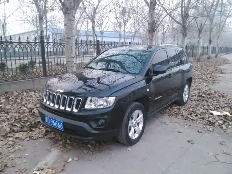

镇楼
前轮油管爆裂真***吓人,还好是回来停车最后一脚,走了一路盘山公路各种大车,想想真后怕。
