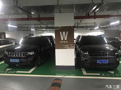

小指提回来已经2个月了,至今自己还沉寂在提车的喜悦之中。目前已经行驶了6000多公里(4000公里时做了首保),整体感觉非常不错,油耗平均8.5左右,论坛中大家普遍反馈的“天窗异响”“变速箱抖动”之类问题,说实话我还真的没有遇到(也许完全是人品大爆发)。![]()
唯一让我觉得有点不太满意的地方可能就是小指的灯光系统了,因为平时夜路多,而且每天基本上都要走大概5公里左右没有路灯的省道,所以原厂的蜡烛灯,真的没有办法满足我的使用需求。从一开始计划改灯到最终完成,前前后后也折腾了好几套方案。
1.改LED灯泡。当时看到很多车友说直接改LED灯泡的,自己研究了几天,也到朋友的改装店试装了两个品牌的LED灯,但是一个是因为解码器太大无法塞入原厂的灯罩内,另一个是正负极与原车灯座相反,所以最终没有装成,装LED方案放弃掉了。![]()
2.换大灯总成。在某宝看到有直接换大灯总成的,有氙气大灯和日行灯,跟大切的整体造型很像,后来核算了一下成本有点过高,而且原车的示宽灯轮廓我是真心喜欢,所以这个方案也放弃了。(但是正是因为看到这款灯,我才萌生了改流光日行灯的念头。)![]()
3.改氙气灯泡+透镜。这个方案是效果最好的,成本跟换大灯总成差不多,但是了解了好几家都说需要打孔,我的纠结症又犯了,打孔着实心里觉得别扭,索性放弃了。![]()
4.因为之前已经决定改流光日行灯,所以在去改灯的时候发现店里有指南者专用的氙气灯,所以直接一起装上了,之前担心原车透镜聚光度不够,后来发现其实效果没有那么差。
以上,是折腾灯的心路历程,先来几张效果图。
改车是一种态度,各位车友且看且娱乐,勿喷哦!(就怕你们说不亮啊不亮啊什么的)后续我还会持续作业的!![]()
还望版主大人设“精”。。。。。。

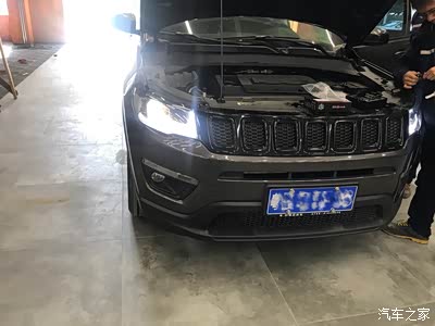

这是日间行车灯的效果。

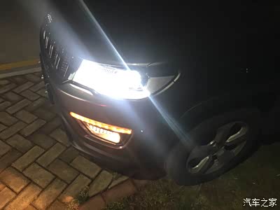

从外面来看一下看,亮瞎了我的眼。

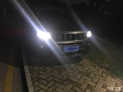

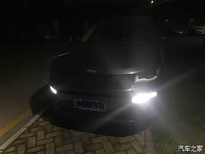

手机拍摄的,这是近光效果。
这是远光。

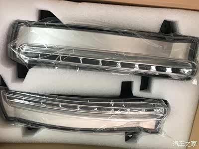

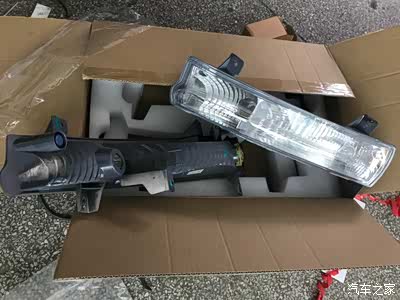

指南者专用流光转向日行灯和氙气大灯。
这个流光转向日行灯是要换总成的(上面一格格的是流光转向,下面一条是日行灯),原车的直接拆掉。

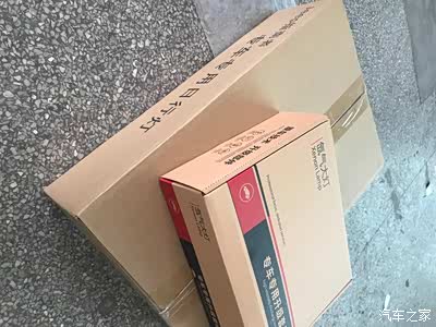

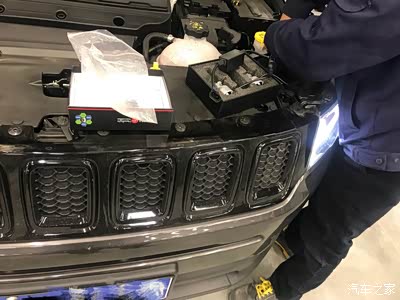

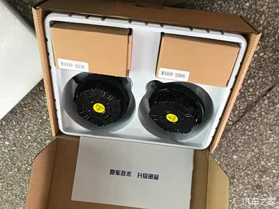

氙气灯拆箱,不需要额外加装安定,直接替换原车灯盖,这个设计我喜欢!

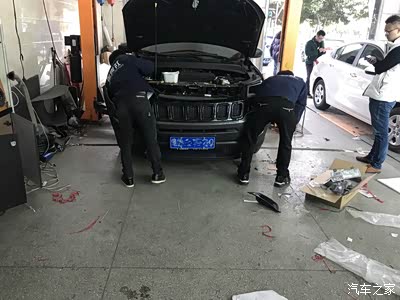

施工作业中,两个小师傅拆杠子和日行灯就用了一个多小时。
这是原车的日行灯,收起来放家里。万一哪天装的灯坏了,它还可以派上用场。

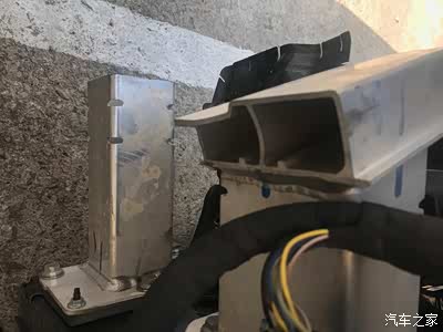

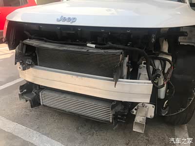

售后车间遇到拆掉前保险杠的小指。。目测防撞钢梁非常扎实。
侧面看就发现小指的前防撞钢梁还是非常厚实的,当时我还用手敲了敲,好硬,好疼。

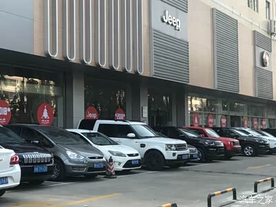

出来抽烟时走到了4s店的车库,目测白色的小指存货量最大。

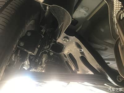

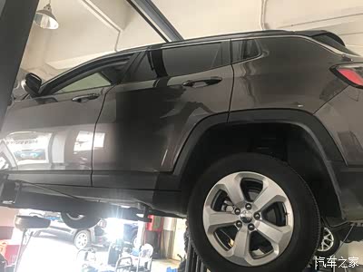

看看地盘,检查一下悬挂套筒有没有渗油。
悬挂。其实我也看不懂这是什么结构,但是应该蛮稳的。

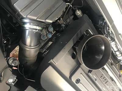

检查了机油尺,正常。1.4的绝对没有烧机油一说。

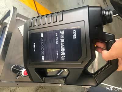

所谓的原厂机油,其实成本应该很便宜的。
