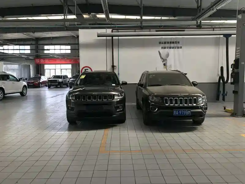

冬天,太冷了,天暖和点了,打算上个电动尾门,刹车卡钳喷红,标改灰色,然后再把轮胎上的字涂白,先这样吧!
跟上上一代的合影
就这样。
