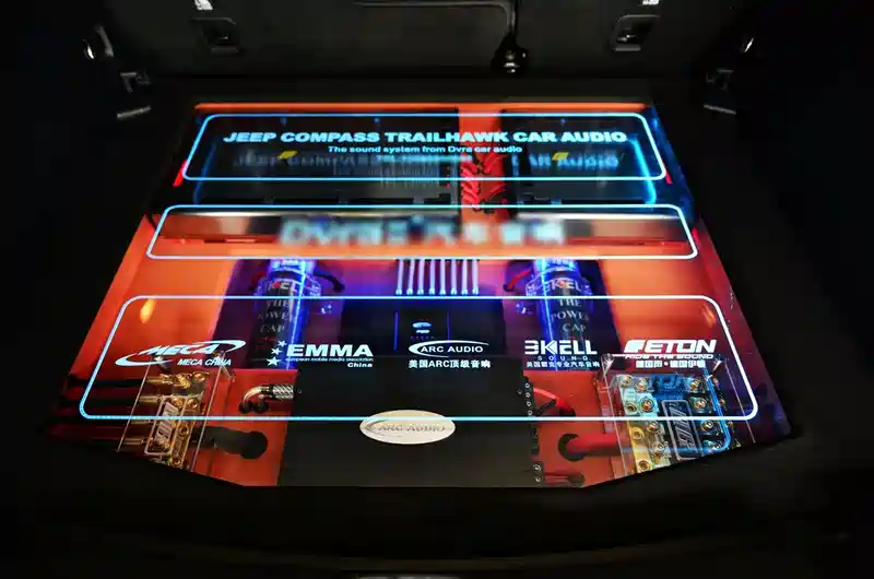

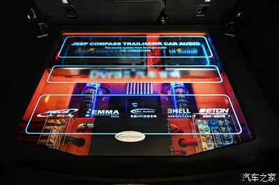

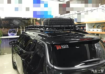

这就是我现在的尾箱状况,备胎位置没有了!

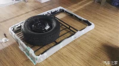

安装之前现测试了一下备胎安置的问题,一切OK!

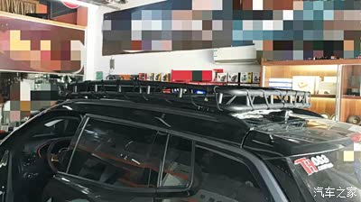

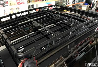

开始安装,其实就8个螺丝固定,因为是指南者定制行李架,所以安装螺丝位就是和原车的车顶架位置吻合,不需要再重新钻洞.

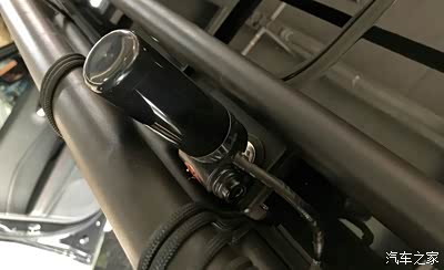

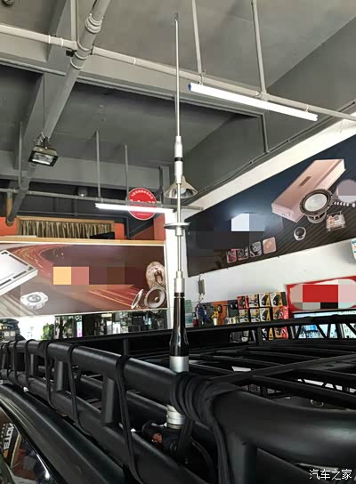

安装行李架的同时,我安装了车载对讲机,这是车顶天线的安装位置.

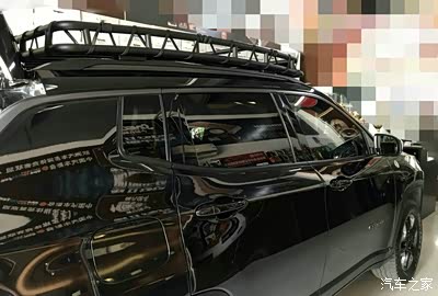

换一个角度看
同样也不破坏原车任何外观
考虑到平时市内进室内停车场的缘故,备了一条短天线提高通过性,出去自驾游时换一根长天线提高信号收发距离.
当然这条天线也可以折弯一部分从而降低整车高度.

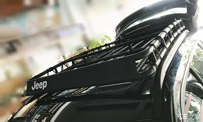

安装完毕后的效果

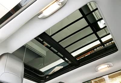

天窗开关没有问题
换个角度看看

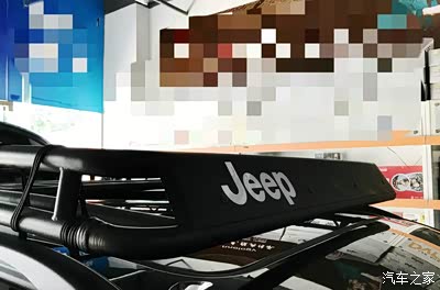

Jeep专用,我喜欢!
从车内仰视的效果
打开天窗,直接可以爬到车顶,这个是不是很酷!??
