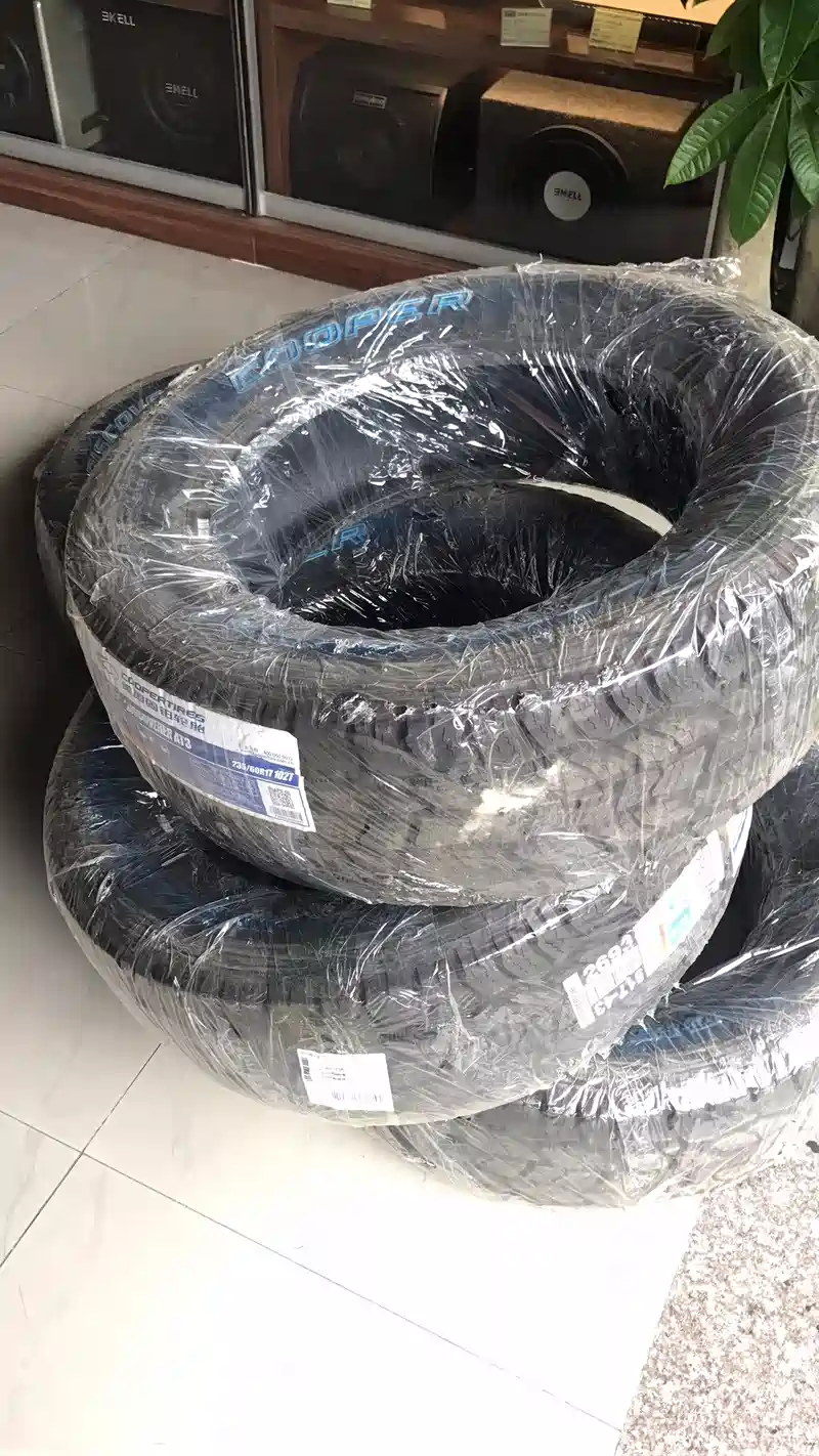

轮胎到货
开始我想过要加法轮盘或者法轮片,后来打消了这个念头,起码目前这套AT3还没有这个必要
