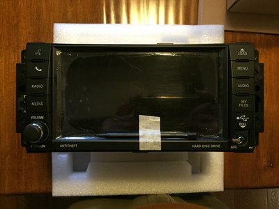

主机,店家已经帮忙刷好了内嵌程序,导航也更新到最新版。

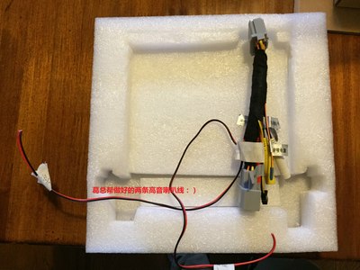

店家帮忙免费做好的两根高音喇叭线加到原厂线束里,即插即用呵呵

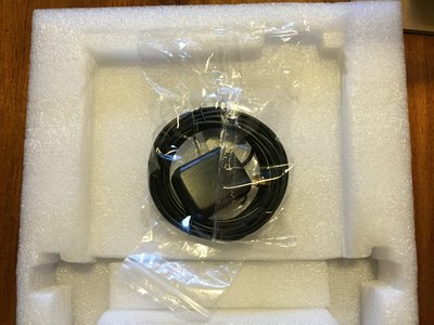

GPS小天线

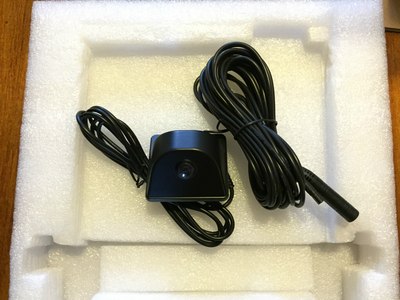

倒车摄像头

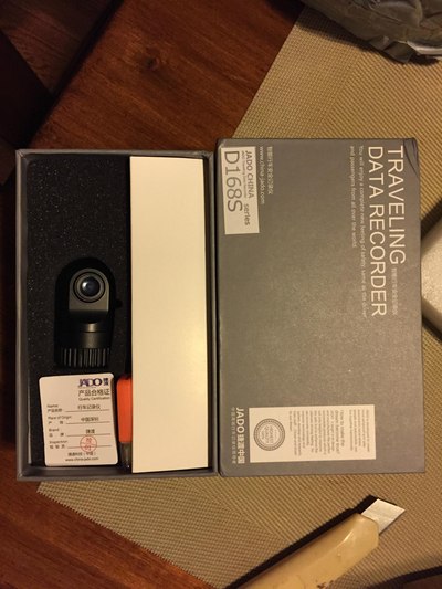

自购的捷渡168S摄像头,不带电池,安全防爆:)

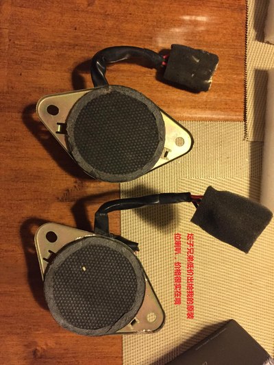

俩高音喇叭

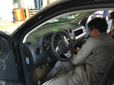

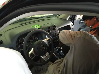

原本计划自己施工的,有后来听说原装位高音需要拆中控仪表台,所以还是找了本地一家jeep专修施工了。最后拍一下6cd留影纪念,别伤心,下一步就把你做成家庭音响的主机:—)

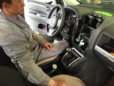

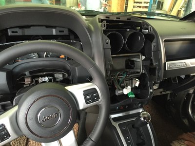

第一步先拆中控
继续拆,帅哥师傅露个脸,店里的技术骨干,干活很细心,点个赞!
胶条侧板同步拆,后面拆仪表台的时候需要
左边也拆下来

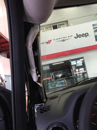

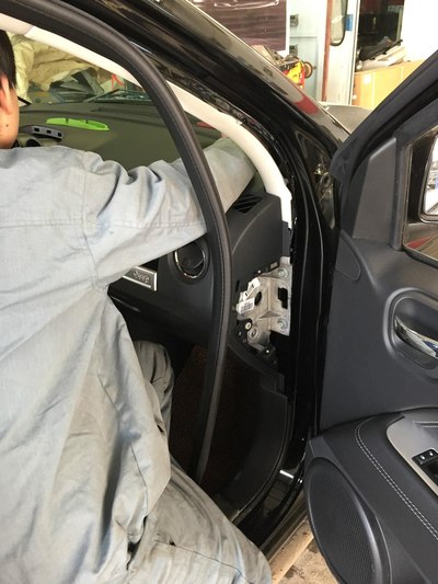

两边A柱的扣板也要拆掉

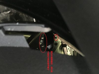

拆掉两边的A柱挡板后,最前面的上出风口挡板直接用撬棒往上撬开即可,里面全是卡口,小指的卡口比较紧,沿着边上慢慢拆,心急吃不了热豆腐

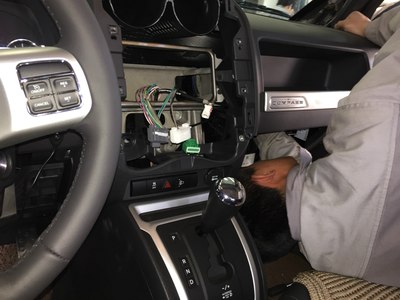

下面开始拆仪表台了,先把手套箱取下来,手套箱两边用手往中间挤就能彻底放下来,然后往上一拉就下来了。

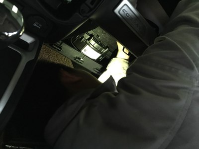

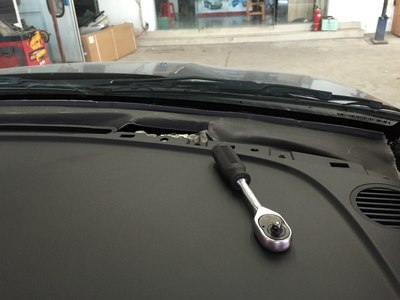

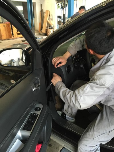

这个师傅在松右气囊上面的螺丝,倒挂金钩式作业,我也没法拍里面了:(,气囊螺丝取掉后,仪表台前端玻璃下面还有八颗螺丝要取掉,上上上一张带扳手的图片就是同步取掉了8颗螺丝。

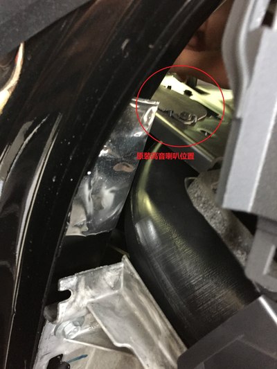

气囊和仪表台螺丝取完仪表台成功抬起来了,从A柱的小缝瞄过去可以看见原高音喇叭的位置,用两个小纸片盖住了。
仪表台架子抬起来的样子。

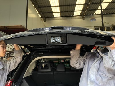

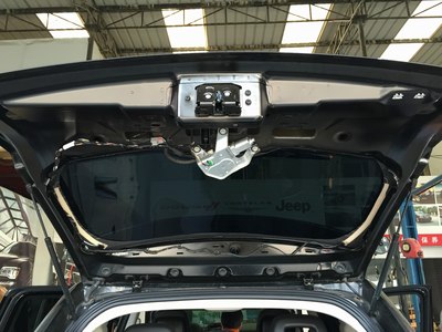

前面拆仪表台,后面装倒车摄像头的工序同步开始,小指的后内饰板全卡口,特别紧,两个师傅忙活了好一阵子。
拆掉饰板,两个方孔的位置还有两颗螺丝要取掉,这样就可以把牌照灯取下来了。

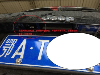

见图说话,为了避免倒车摄像头安装到位,去掉了一个牌照螺丝。后倒车摄像头的安装比较简单,后面就不再详述了。

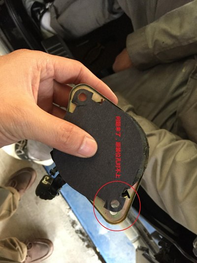

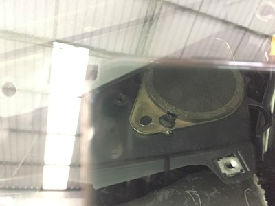

回正题,咱们继续装喇叭,两个原装位小纸片取下来,跟我从论坛一XD转过来的两个喇叭一比,完了,螺丝孔不对位。
还是帅哥师傅开动脑子,现场解决了,看图说话。
看图说话,一边固定原螺丝孔,另外一边刚好买来的喇叭上侧边有个定位槽,师傅用钳子去掉定位金属卡条,螺丝比上去刚好装到高音原装位。

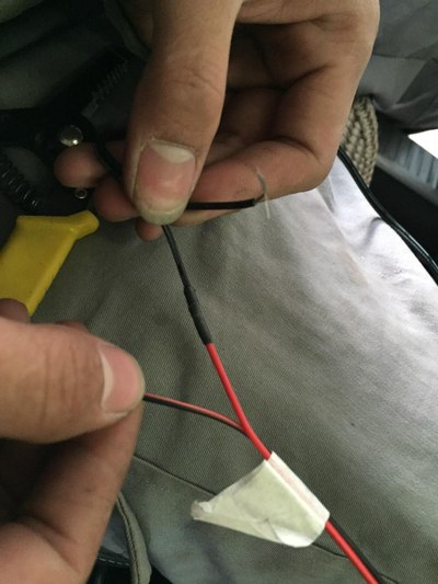

接高音喇叭先,悄悄 帅哥师傅这手艺,必须打十分阿。两条喇叭线接完上好电工胶带,突然发现左右高音喇叭线接反了哈哈,对不起师傅哦,都怪我旁边不停拿个手机拍,干扰您了,,

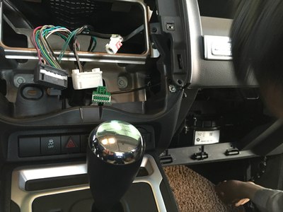

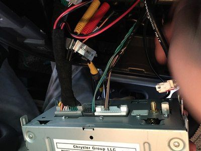

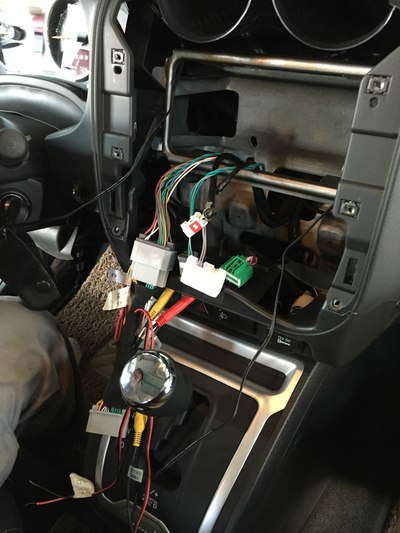

上主机,都是原装位插孔直插,不懂的都会,因为不对的头子根本就插不上:)

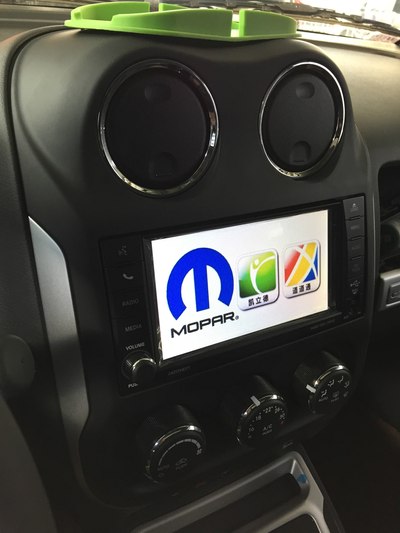

点火试机,亮咯。。。。
长按左上语音键一次,导航界面出来了(忘拍了:(,后面有补图)

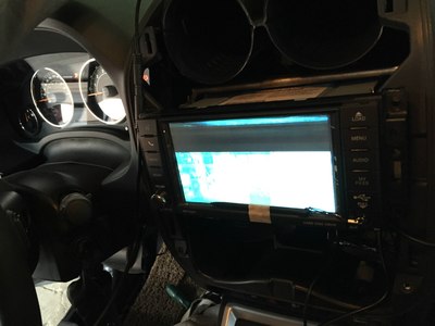

长按左上语音键一次,行车记录仪摄像头显示出来了,不过怎么是花屏阿,动动脑子,原来行车记录仪默认输出是PAL格式,主机只支持NTSC格式,别急,买记录仪以前已经问清楚了,两种格式都支持,只是默认是PAL,对着店家的说明书在记录仪上操作几步,OK了。(激动了,忘拍了,后面也有补图哈哈)

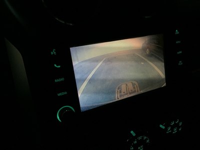

挂倒挡,后视镜显示清晰(也忘拍了,后面继续补图)

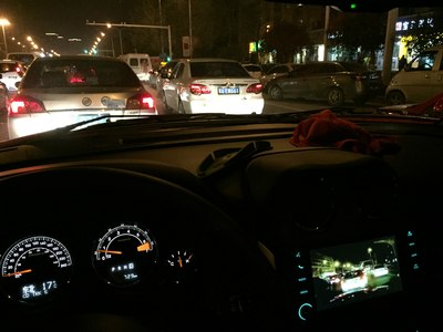

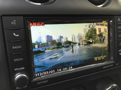

长按左上语音键两次,显示行车记录仪即时画面,mopar的分辨率确实不咋地,能看个大概吧,真出了事故把记录仪上的存储卡拿出来导电脑上就能清楚了。

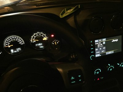

cd界面,这张特意跟仪表台拍在了一起,大伙仔细看速度表下面行车电脑屏上的 CD TRK 6,再看看DVD主机上的TRK 6 OF 19,完美同步。这个是第三方导航主机无法实现的哦:)

回家罗,进地库,灯光昏暗,一颗牌照灯的效果还不错哦。可惜没有引导线,希望后续商家能定制开发一下。

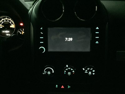

继续拍主机,关闭所有多媒体的情况下,主屏显示当前时间。

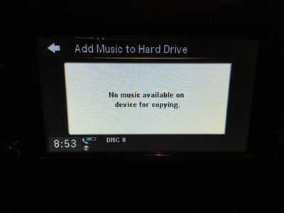

2.4舒适版原手套箱里面有个USB接口,插上U盘可以按AUX可以直接读出,换了这个主机貌似手套箱U口读不出来了,不过还能给手机充电。不过咱不怕,咱主机上还有USB插口呢:)

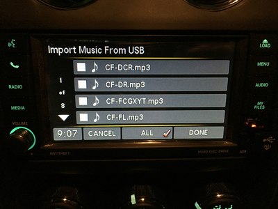

看见右边那个usb小黄灯没有,指甲盖大小的sandisk 16G u盘,插上去再搜,全部出来了:)。全是曹方妹妹的歌~那叫一个清澈。

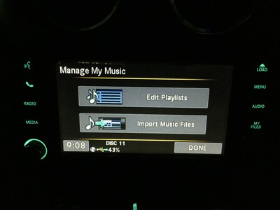

继续,全部拷到主机硬盘里(忘了提了,这款主机自带30G硬盘,喜欢听歌的朋友尽管往里面拷罗),下面有个进度表,速度一般般~~

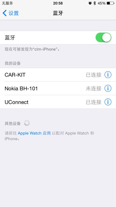

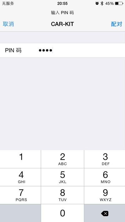

蓝牙对接,店家内置程序里有,灰常好哦用,直接输入验证码就ok。不用再对着6碟cd主机呼英文了,英语还给数学老师的同学再也不怕连蓝牙了~~
CAR-KIT和UConnect都连上,我也不知道具体啥分工,反正现在手机只要是开着蓝牙,上车自动链接,接电话点屏幕就ok了。

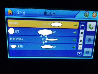

电话本读进主机里了,神奇的显示中文名称了哦700多个联系人,读了我老半天,看见那个圆环进度条么,中间我都以为死机了。。。

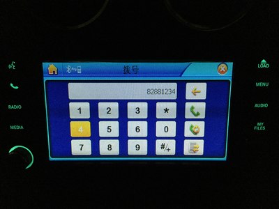

拨个号啥的,好方便的说

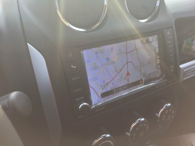

晚上回家路程短,导航没开,白天补拍了几张大伙将就看看

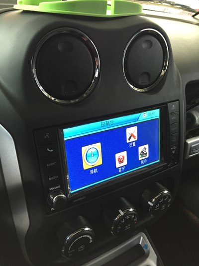

长按一次左上语音键,导航界面出来了,内置14年凯立德和道道通双地图。
点最左边的mopar按键,进到这个界面,看到蓝牙了么昨天链接手机就是从这里开始滴
来张白天的行车记录仪图,效果还不错
白天的关屏效果,显示时间。

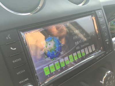

搜到的卫星,信号还不错,反应很快。
就这些了,周一就装好了主机,最近几天一直忙没来得及发帖,也正好把加装的各个功能仔细体验一把。总的来说加了高音是灰常正确的选择,比原车4喇叭要动听许多。行车记录仪和倒车影像跟主机的搭配也很好,每次从其它挡位拉到D档,中控显示屏会显示差不多5秒左右行车记录仪拍到的车前影像,挂R档倒车影像也是即时显示,不像一些同学说的天P的主机倒车都入位了,视频还没显示出来。
